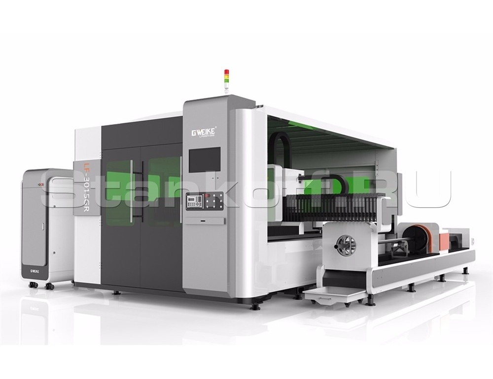

Оптоволоконная лазерная установка с труборезом и защитной кабиной LF3015GR/3000 Raycus
Современный станок для резки листовых металлов и труб с оптоволоконным лазерным излучателем и электронной системой управления ЧПУ. Оснащен защитной кабиной. Широко используется в различных отраслях промышленности - авиации, судостроении, автомобилестроении, приборостроении, раскрое металла, рекламе и пр.

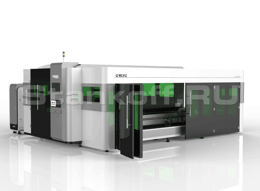

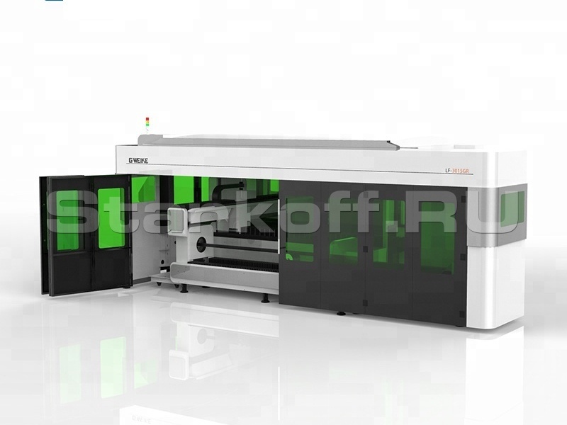

Защитная кабина
Закрытая кабина обеспечивает безопасность работы и исключает загрязнение.Смотровое окно выполнено из специального защитного стекла по европейским стандартам CE.
Дым, образующийся в результате резки, проходит через систему фильтров внутри кабины, тем самым обеспечивается экологически чистая работа и отсутствие загрязнения внешней среды.

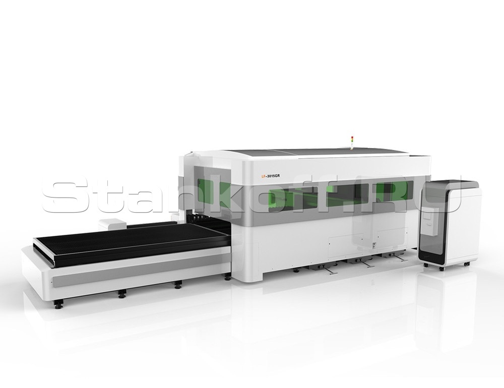

Сменный стол
Время смены двух столов — 15 секПри смене вышестоящий стол заменяется на нижестоящий.
Работа двигателя сменных столов контролируется частотным преобразователем.

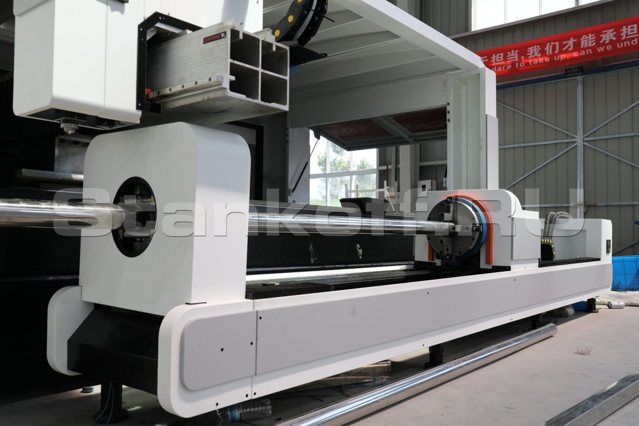

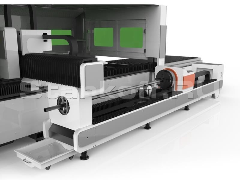

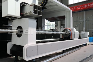

Зажимные патроны

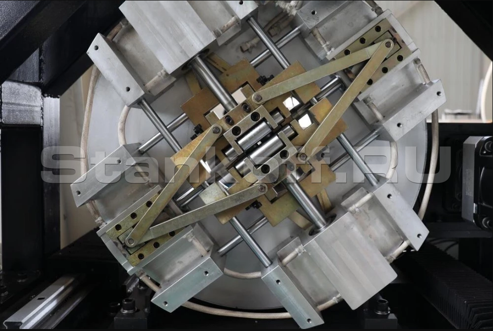

Пневматические автоматически центрирующиеся зажимы отлично подходят для закрепления труб, предохраняя от деформаций и позволяя контролировать зажимное усилие. Диаметр труб, которые могут быть зафиксированы в такого рода зажимах, варьируется от 20 до 210 мм. В работе зажимных патронов используются серводвигатели Inovance. Отсутствие тряски во время резки. Точность обработки высокая.
Автоматическая система поддержки трубы
Система поддержки трубы позволяет обрабатывать трубы большой длины без их деформации.Труборез позволяет раскраивать металлические трубы квадратного, круглого, овального и D-образного сечения, а также позволяет резать полосу, профиля П-, L-, U- образной формы.

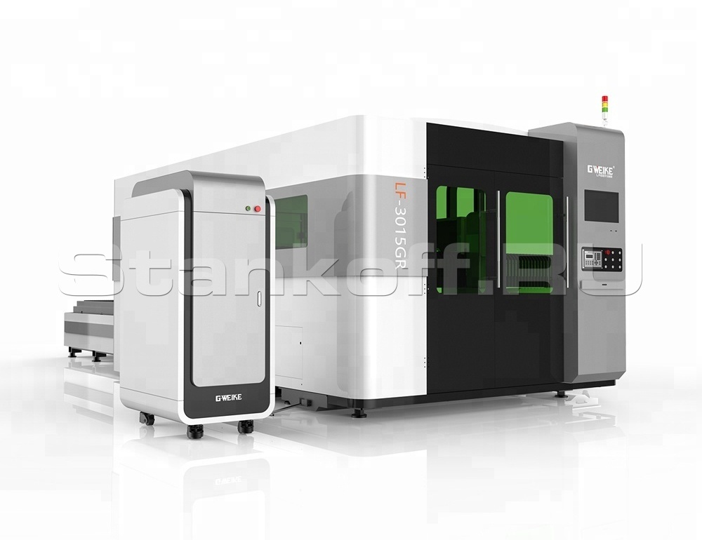

Независимый шкаф управления
• Пылезащита.Все электрические компоненты и лазерный источник встроены в независимый шкаф управления с пылезащитной конструкцией, увеличивающей их срок жизни.
• Автоматический термостат.
Шкаф управления оборудован воздушным кондиционером для автоматического поддержания постоянной температуры. Эта система предотвращает перегревание компонентов.

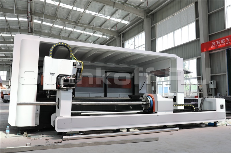

Портал 3-го поколения изготовлен с применением авиационных технологий в сфере металлообработки и сформирован прессованием 4300 тонн. Благодаря таким преимуществам авиационного алюминия, как хорошая твердость, легкий вес, устойчивость к коррозии и окислительным процессам, низкая плотность, скорость обработки значительно возрастает.
Портал 1-го поколения
Стальной портал 1-го поколения характеризуется низкой скоростью работы и высокой тяжестью.
Портал 2-го поколения
Алюминиевый портал 2-го поколения характеризуется недостаточной прочностью из-за наличия структурных микрощелей. Склонен к быстрой деформации.
Портал 3-го поколения из авиационного алюминия характеризуется высокой прочностью и легкостью конструкции. Высокая скорость резки и долговечность станка без деформации.Система управления Cypcut

| Мощность лазера | 3000 Вт |
| Лазерный источник | Raycus
| Длина волны | 1060 Нм |
| Обрабатываемая площадь листа | 3000x1500 мм |
| Ход по оси Z | 300 мм |
| Диаметр труб:
Круг Квадрат |
Ø20-210 мм 20х20мм-150х150 мм |
| Макс. скорость холостого хода | 100 м/мин |
| Ускорение | 1-1.5G |
| Точность позиционирования
0,02 мм |
| Нагрузка на рабочий стол | 1000 кг |
| Смена паллет
15 с |
| Привод портала | двусторонний |
| Питание | 380В/50Гц |
| Мощность сервоприводов основной конструкции | Ось X - 850 Вт, ось Y - 2х1300 Вт, ось Z - 750 Вт |
| Мощность сервоприводов трубореза | Ось Y - 1800 Вт, W1 - 1800 Вт, W2 - 1800 Вт |
| Вес станка | 8300 кг |
| Габариты | 8950×3650×2325 мм |
