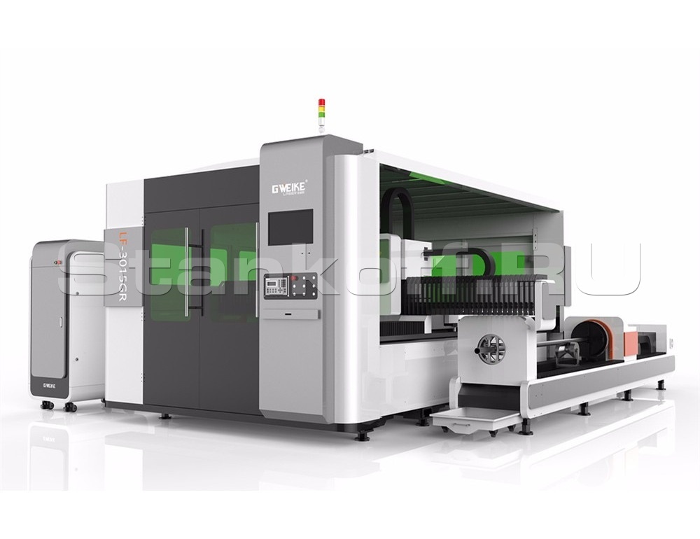

Оптоволоконный лазер с труборезом и защитной кабиной LF3015GR/6000 IPG
Современный станок для резки листовых металлов и труб с оптоволоконным лазерным излучателем и электронной системой управления ЧПУ. Оснащен защитной кабиной. Широко используется в различных отраслях промышленности - авиации, судостроении, автомобилестроении, приборостроении, раскрое металла, рекламе и пр.
Преимущества
- Низкая стоимость и низкие эксплуатационные расходы:
экономия энергии и экологичность. Коэффициент фотоэлектрического преобразования составляет 25% — 30%. Расход электроэнергии составляет 20%—30% от общего расхода станка с СО2 лазерами. Волоконная линия передачи не требует отражающей линзы, тем самым снижая расходы на техобслуживание и текущий ремонт;
- Идеальный промышленный дизайн
в соответствии с современными требованиями эргономики. Компактная конструкция, легко адаптируемая к производственным требованиям. Все установки спроектированы с помощью CAD, CAM и CAE – это технологии, состоящие в использовании компьютерных систем для анализа геометрии, моделирования и изучения поведения продукта для усовершенствования и оптимизации его конструкции;
- Простая программа
для чертежей резки с автоматически регулируемой скоростью подачи и выходной мощностью для каждого изготавливаемого с помощью ЧПУ изделия;
- Высокая производительность
высокая скорость резки, качественный рез, быстрая перенастройка на различные толщины;
- Легкость в использовании и безопасность:
простая и безопасная система смены сопел с сохранением центрирования луча, быстрая замена защитного стекла, автоматический контроль высоты резки, система аварийного оповещения;
- Доступность запасных частей

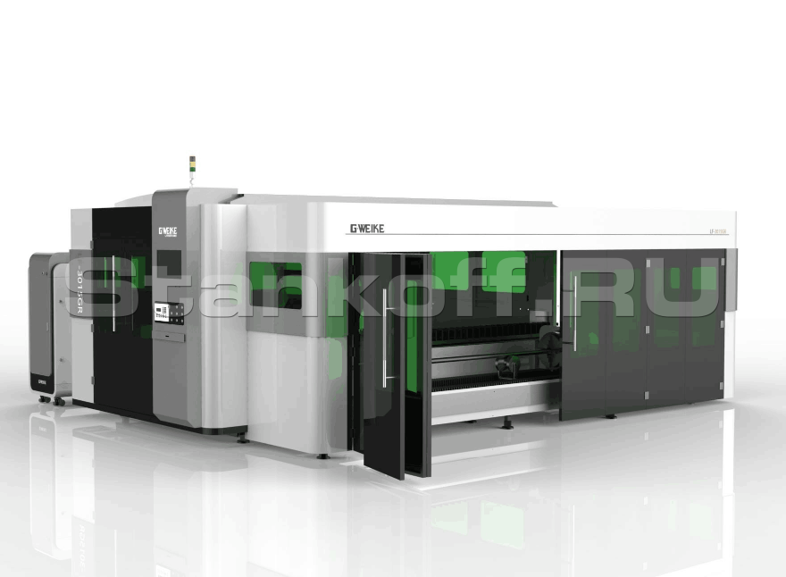

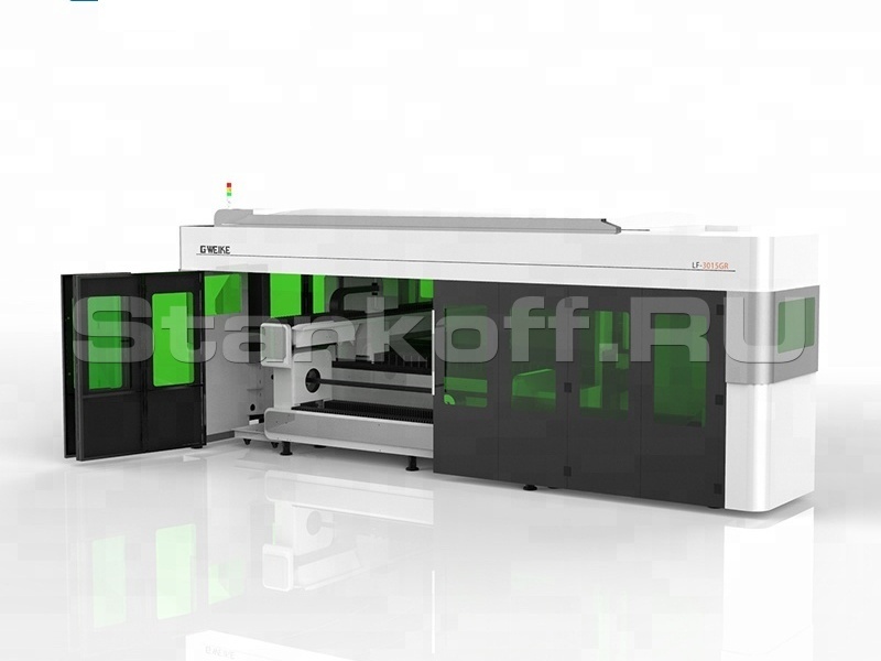

Защитная кабина
Закрытая кабина обеспечивает безопасность работы и исключает загрязнение.Смотровое окно выполнено из специального защитного стекла по европейским стандартам CE.
Дым, образующийся в результате резки, проходит через систему фильтров внутри кабины, тем самым обеспечивается экологически чистая работа и отсутствие загрязнения внешней среды.
Сменный стол
Время смены двух столов — 15 секПри смене вышестоящий стол заменяется на нижестоящий.

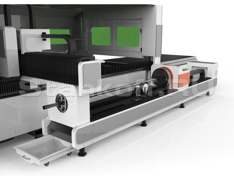

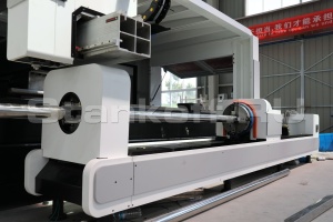

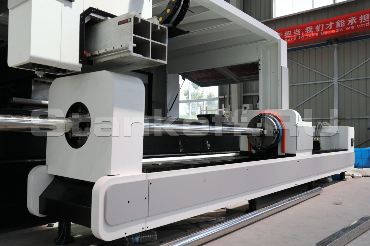

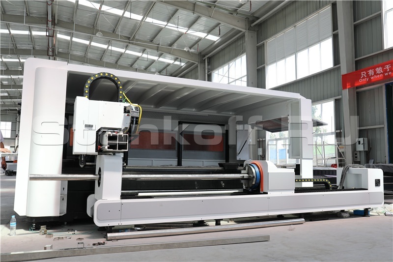

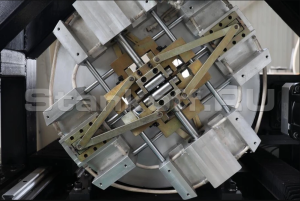

Зажимные патроны
Пневматические автоматически центрирующиеся зажимы отлично подходят для закрепления труб, предохраняя от деформаций и позволяя контролировать зажимное усилие. Диаметр труб, которые могут быть зафиксированы в такого рода зажимах, варьируется от 20 до 210 мм. Отсутствие тряски во время резки. Точность обработки высокая.
Автоматическая система поддержки трубы
Система поддержки трубы позволяет обрабатывать трубы большой длины без их деформации.Труборез позволяет раскраивать металлические трубы квадратного, круглого, овального и D-образного сечения, а также позволяет резать полосу, профиля П-, L-, U- образной формы.
