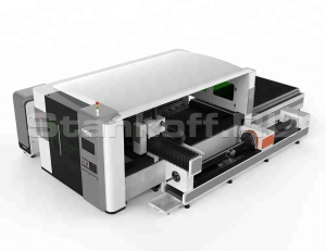

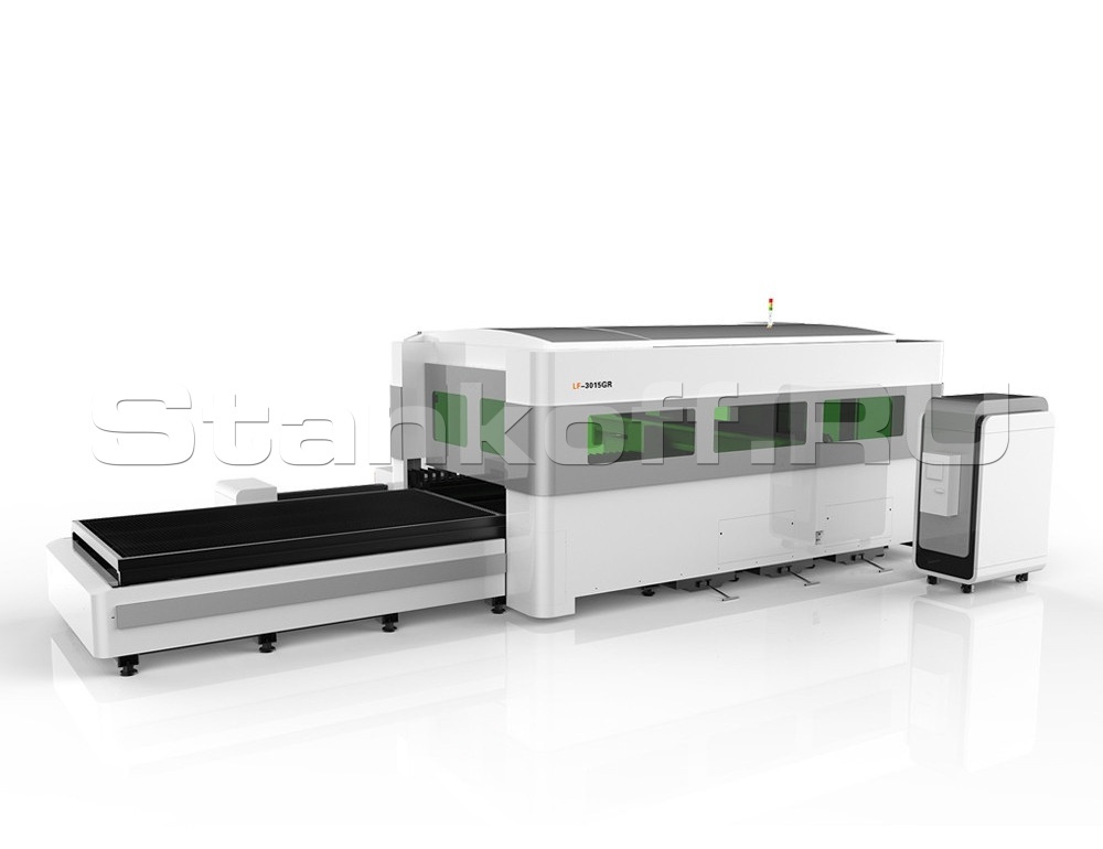

Волоконный лазер для резки металла с труборезом и кабинетной защитой LF3015GR/3000 IPG
Современный станок для резки листовых металлов и труб с оптоволоконным лазерным излучателем и электронной системой управления ЧПУ. Оснащен защитной кабиной. Широко используется в различных отраслях промышленности - авиации, судостроении, автомобилестроении, приборостроении, раскрое металла, рекламе и пр.

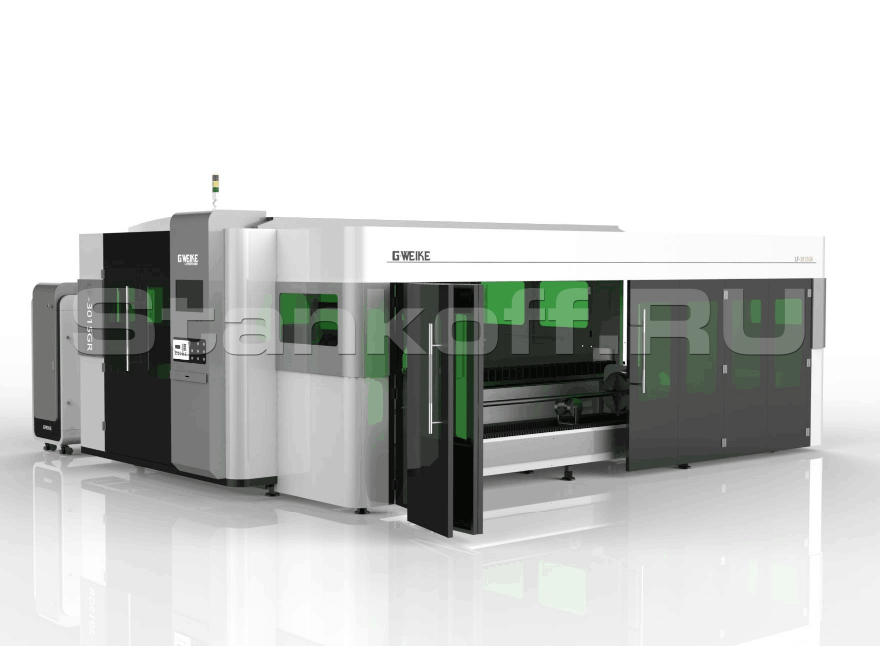

Защитная кабина
Закрытая кабина обеспечивает безопасность работы и исключает загрязнение.Смотровое окно выполнено из специального защитного стекла по европейским стандартам CE.
Дым, образующийся в результате резки, проходит через систему фильтров внутри кабины, тем самым обеспечивается экологически чистая работа и отсутствие загрязнения внешней среды.

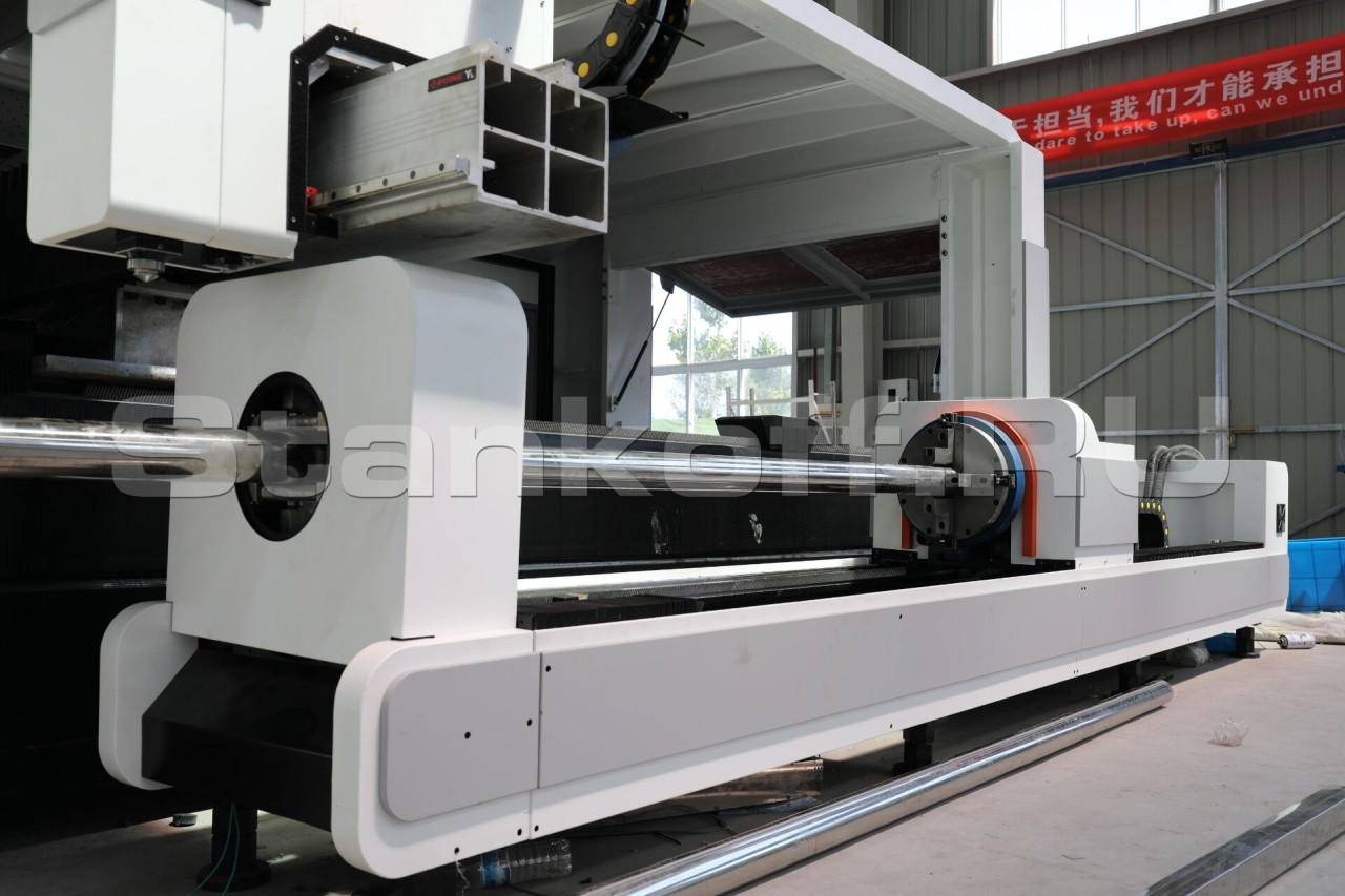

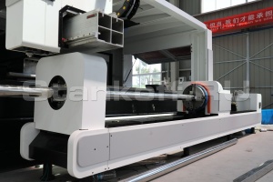

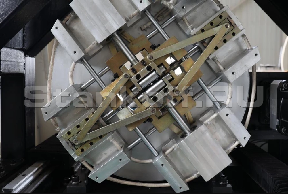

Зажимные патроны
Пневматические автоматически центрирующиеся зажимы отлично подходят для закрепления труб, предохраняя от деформаций и позволяя контролировать зажимное усилие. Диаметр труб, которые могут быть зафиксированы в такого рода зажимах, варьируется от 20 до 210 мм. В работе зажимных патронов используются серводвигатели Inovance. Отсутствие тряски во время резки. Точность обработки высокая.
Автоматическая система поддержки трубы
Система поддержки трубы позволяет обрабатывать трубы большой длины без их деформации.Труборез позволяет раскраивать металлические трубы квадратного, круглого, овального и D-образного сечения, а также позволяет резать полосу, профиля П-, L-, U- образной формы.

Параметры подбора мощности для труборезного механизма
| Круглые трубы | ||||||
| Диаметр труб | φ20-φ50 | φ50-φ120 | φ120-φ220 | |||
| Мощность источника | Черная сталь | Нержавеющая сталь | Черная сталь | Нержавеющая сталь | Черная сталь | Нержавеющая сталь |
| 1000 Вт | 3 мм | 3 мм | 4 мм | 3 мм | 6 мм | 4 мм |
| 1500 Вт | 4 мм | 4 мм | 6 мм | 4 мм | 8 мм | 4 мм |
| 2000 Вт | 8 мм | 6 мм | 12 мм | 6 мм | ||
| 3000 Вт | 10 мм | 8 мм | 12 мм | 6 мм | ||
| 4000 Вт | 12 мм | 10 мм | 14 мм | 10 мм | ||
| Профильные трубы | ||||||
| Диаметр труб | φ20-φ50 | φ50-φ100 | φ100-φ150 | |||
| 1000 Вт | 3 мм | 2 мм | 3 мм | 2 мм | 6 мм | 3 мм |
| 1500 Вт | 4 мм | 3 мм | 4 мм | 3 мм | 8 мм | 4 мм |
| 2000 Вт | 6 мм | 4 мм | 12 мм | 4 мм | ||
| 3000 Вт | 8 мм | 4 мм | 12 мм | 6 мм | ||
| 4000 Вт | 10 мм | 6 мм | 14 мм | 6 мм | ||

Получаемые изделия
| Мощность лазера | 3000 Вт |
| Лазерный источник | IPG |
| Длина волны | 1060 Нм |
| Обрабатываемая площадь листа | 3000x1500 мм |
| Ход по оси Z | 300 мм |
| Диаметр труб:
Круг Квадрат |
Ø20-210 мм 20х20мм-150х150 мм |
| Макс. скорость холостого хода | 100 м/мин |
| Ускорение | 1-1.5G |
| Точность позиционирования
0,02 мм |
| Нагрузка на рабочий стол | 1000 кг |
| Смена паллет
15 с |
| Привод портала | двусторонний |
| Питание | 380В/50Гц |
| Мощность сервоприводов основной конструкции | Ось X - 850 Вт, ось Y - 2х1300 Вт, ось Z - 750 Вт |
| Мощность сервоприводов трубореза | Ось Y - 1800 Вт, W1 - 1800 Вт, W2 - 1800 Вт |
| Вес станка | 8300 кг |
| Габариты | 8950×3650×2325 мм |
