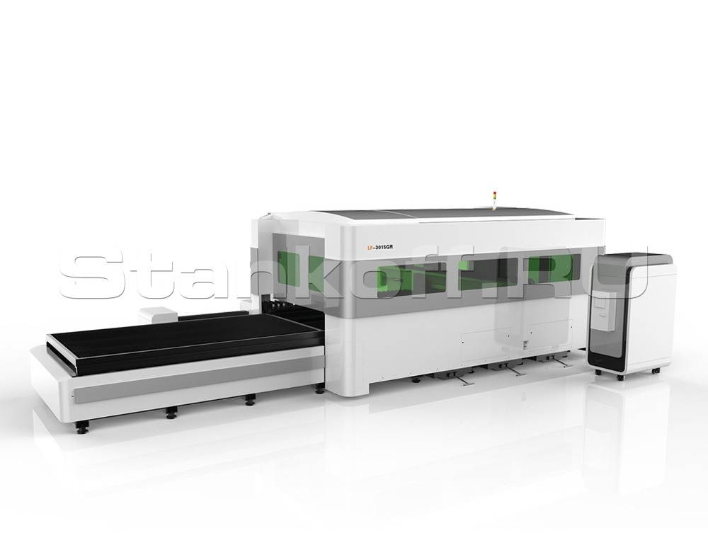

Волоконный лазер для резки металла с труборезом и кабинетной защитой LF6015GAR/3000 IPG
Современный станок для резки листовых металлов и труб с оптоволоконным лазерным излучателем и электронной системой управления ЧПУ. Оснащен защитной кабиной. Широко используется в различных отраслях промышленности - авиации, судостроении, автомобилестроении, приборостроении, раскрое металла, рекламе и пр.

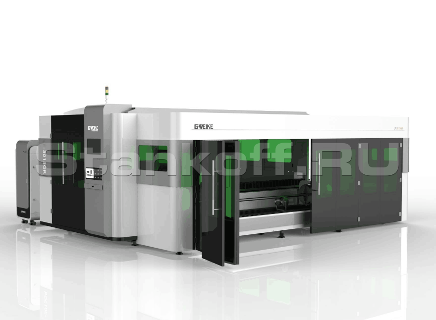

Защитная кабина
Закрытая кабина обеспечивает безопасность работы и исключает загрязнение.Смотровое окно выполнено из специального защитного стекла по европейским стандартам CE.
Дым, образующийся в результате резки, проходит через систему фильтров внутри кабины, тем самым обеспечивается экологически чистая работа и отсутствие загрязнения внешней среды.

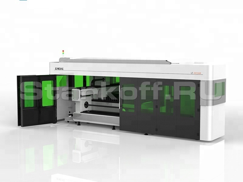

Сменный стол
Время смены двух столов — 15 секПри смене вышестоящий стол заменяется на нижестоящий.
Работа двигателя сменных столов контролируется частотным преобразователем.

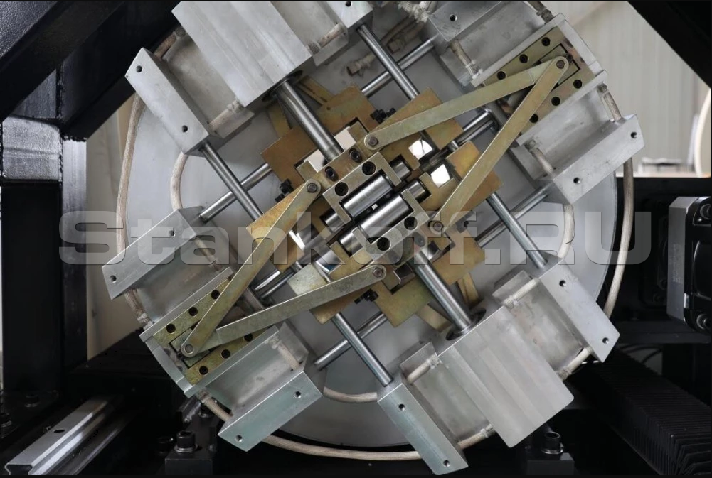

Зажимные патроны
Пневматические автоматически центрирующиеся зажимы отлично подходят для закрепления труб, предохраняя от деформаций и позволяя контролировать зажимное усилие. Диаметр труб, которые могут быть зафиксированы в такого рода зажимах, варьируется от 20 до 210 мм. В работе зажимных патронов используются серводвигатели Inovance. Отсутствие тряски во время резки. Точность обработки высокая.
