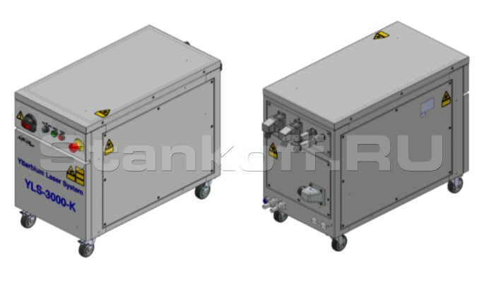

Конструкция лазеров серии ЛС-К выполнена в виде отдельной стойки. Для транспортировки выходного излучения из стойки выходит волоконно-оптический кабель, оканчивающийся оптическим коннектором.

Чертеж лазерного источника
