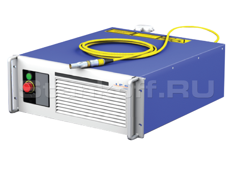

Иттербиевый волоконный лазер для резки металла YLR-500-MM-WC
Рекомендуем предложения
Волоконные лазеры серии YLR были разработаны с целью применения в промышленности эффективных, надежных и не требующих постоянного обслуживания мощных лазеров. Серия YLR представляет собой накачиваемые диодами иттербиевые волоконные лазеры, работающие на длине волны 1060-1100 нм. Эти лазеры имеют воздушное охлаждение.
Компактные лазеры серии YLR с КПД порядка 40% могут успешно заменять громоздкие и малоэффективные традиционные лазеры. Квазинепрерывные волоконные лазеры IPG хорошо подходят в качестве замены твердотельным импульсным лазерам с ламповой накачкой. Благодаря возможности излучать высокоэнергетичные длинные импульсы, волоконные лазеры YLR идеально подходят для точечной сварки, сверления и микрообработки. Эти компактные устройства значительно более экономичны, чем обычные YAG-лазеры.
Все лазеры серии YLR являются лазерами класса IV лазерной безопасности согласно СанПиН 2.2.4.3359-16, СанПиН 5804-91 ГОСТ Р МЭК 60825-1-2009 и сконструированы и проверены с учетом требований техники безопасности. При следовании этого РЭ и технике безопасности лазеры являются безопасными и надежными приборами.
Лазерное излучение имеет уникальные характеристики, которые предоставляют опасность, не свойственную другим источникам света. Поэтому, все операторы и обслуживающий персонал, должны соблюдать требования по безопасности при работе с лазерным оборудованием.
Применение
- Резка
- Микросварка
- Точечная сварка
- Сварка швов
- Сверление
- Замена YAG-лазеров
- Скрайбирование
- Медицина
- Микроэлектроника
Основные преимущества
- Волоконный выход с высоким качеством пучка;
- Высокая импульсная мощность/стабильность излучения;
- Надежность, большой ресурс работы;
- Компактность, прочность корпуса;
- Эффективность;
- Внешний компьютерный интерфейс;
- КПД «от розетки» >40 %;
- Внутренний генератор импульсов;
- Возможность внешней модуляции;
- Низкая стоимость обслуживания.
Комплектация
- Многомодовый квазинепрерывный волоконный лазер;
- Выходное волокно с QBH-коннектором;
- Руководство по эксплуатации.
| Технические характеристики волоконного лазерного источника YLR-500-MM-WC | |
| Режим работы | Непрерывный/модулируемый |
| Максимальная выходная мощность | 500 Вт |
| Диапазон перестройки выходной мощности | 10-100% |
| Стабильность мощности | ±1% |
| Длина волны излучения | 1070 нм |
| Качество выходного пучка | BPP < 2 мм х мрад |
| Длина выходного волоконного кабеля | 20 м |
| Выходной оптический коннектор | QBH |
| Потребляемая мощность | 1,5 кВт |
| Источник питания | 380 (3 фазы + земля) 50/60 Гц |
| Охлаждение | воздушное |
| Габариты | 448×500×177 мм |
| Вес | 40 кг |
