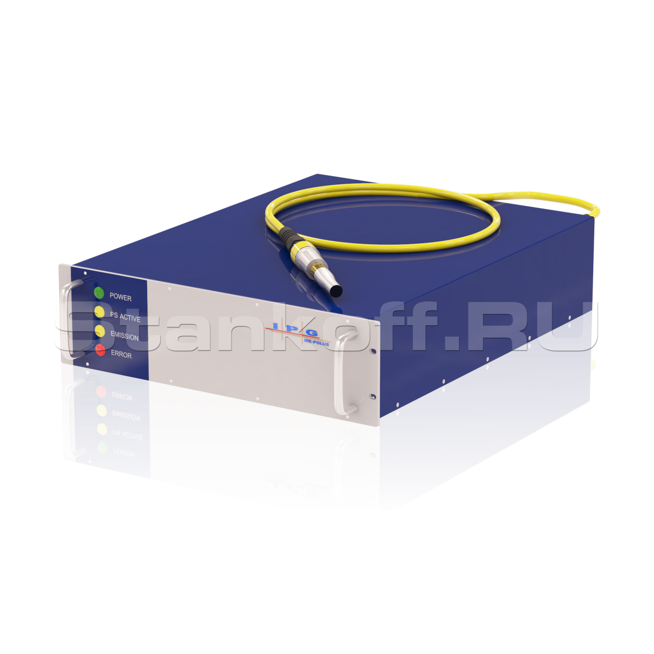

Волоконные лазеры серии YLR были разработаны с целью применения в промышленности эффективных, надежных и не требующих постоянного обслуживания мощных лазеров. Серия YLR представляет собой накачиваемые диодами иттербиевые волоконные лазеры, работающие на длине волны 1070 нм. Эти лазеры имеют водяное охлаждение.
Компактные лазеры серии YLR с КПД порядка 40% могут успешно заменять громоздкие и малоэффективные традиционные лазеры. Квазинепрерывные волоконные лазеры IPG хорошо подходят в качестве замены твердотельным импульсным лазерам с ламповой накачкой. Благодаря возможности излучать высокоэнергетичные длинные импульсы, волоконные лазеры YLR идеально подходят для точечной сварки, сверления и микрообработки. Эти компактные устройства значительно более экономичны, чем обычные YAG-лазеры.

| Технические характеристики волоконного лазерного источника YLR-2000-MM-WC | |
| Режим работы | Непрерывный/модулируемый |
| Максимальная выходная мощность | 2000 Вт |
| Диапазон перестройки выходной мощности | 10-100% |
| Стабильность мощности | ±3% |
| Длина волны излучения | 1070 нм |
| Качество выходного пучка | BPP < 2 мм х мрад |
| Длина выходного волоконного кабеля | 10 м |
| Потребляемая мощность | 5,2 кВт |
| Источник питания | 380 В (3 фазы + земля) 50/60 Гц |
| Охлаждение | принудительное водяное |
| Габариты | 448×677×177 мм |
| Вес | 70 кг |
