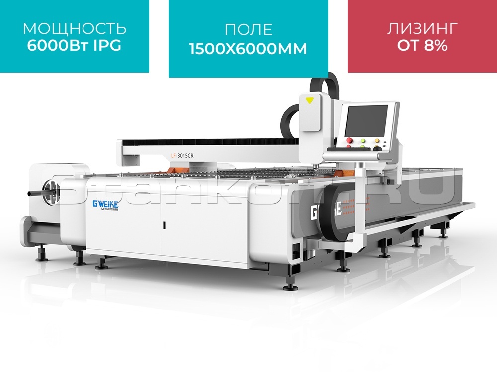

Оптоволоконный лазер для резки листов и труб LF6015CR/6000 IPG
Современный станок лазерной резки металлических листов и труб с оптоволоконным лазерным излучателем и электронной системой управления ЧПУ. Широко используется в различных отраслях промышленности - авиации, судостроении, автомобилестроении, приборостроении, раскрое металла, рекламе и пр.

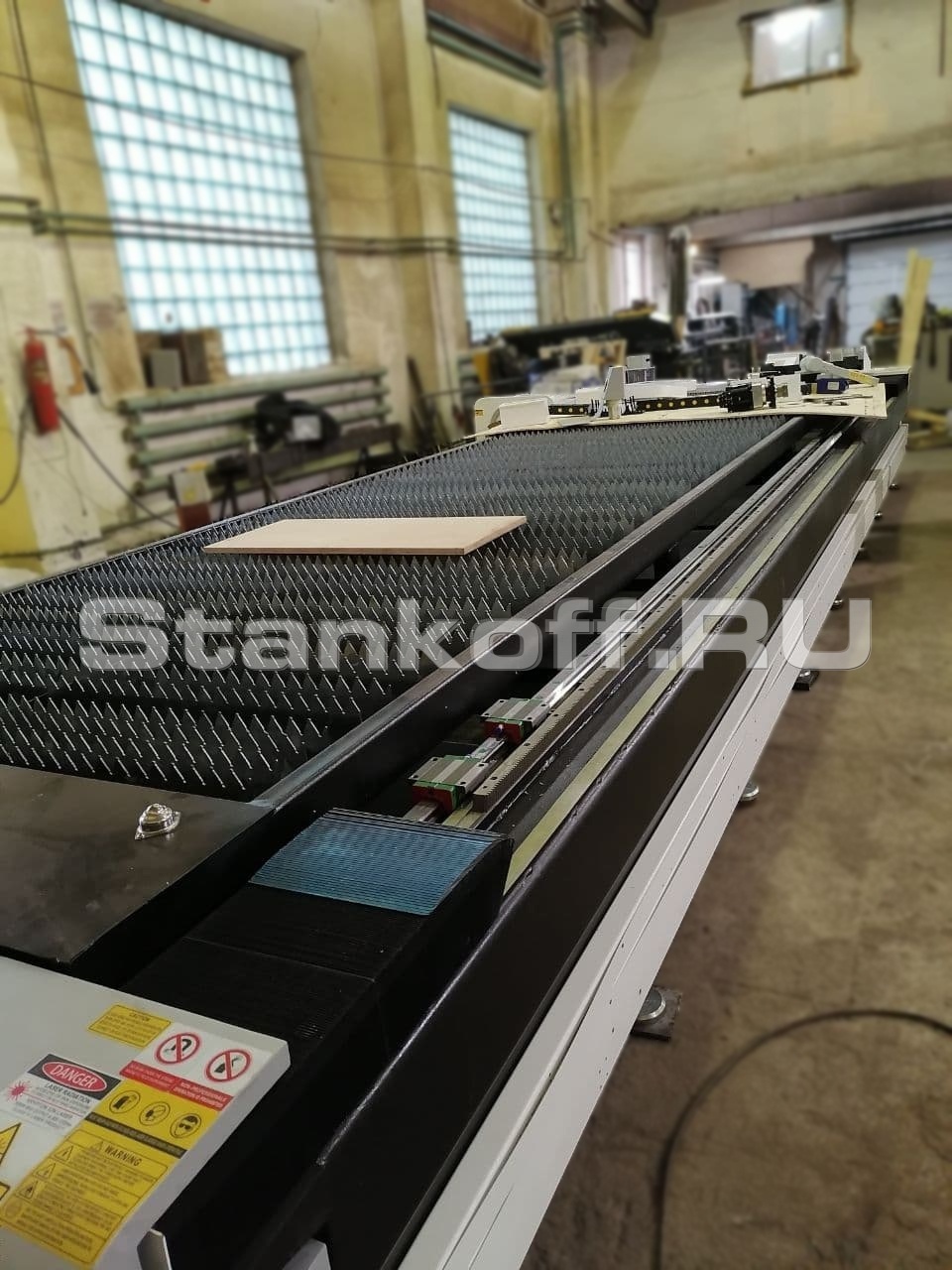

Особенности конструкции
Сегментированная прямоугольная сварная станина из труб
Внутренняя конструкция станины имеет сотовую структуру и сварена из нескольких прямоугольных труб. Данная конструкция была перенята из сферы авиастроения. Ребра жесткости повышают устойчивость станины и ее прочность на растяжение. Высокая прочность, устойчивость станины, обеспечивающие 20 лет работы без перекосов и деформации.

Высокоточные направляющие HIWIN
Перемещение лазерной головки осуществляется по линейным направляющим Hiwin (Тайвань) толщиной X - 25 мм, Y - 35 мм. Направляющие производства Hiwin отвечают всем международным и европейским стандартам и производится с непрерывным контролем качества. Линейные направляющие HIWIN имеют следующие выдающиеся особенности: плавный ход, высокая точность и надежность, большая грузоподъемность, уплотненные каретки, низкое трение, низкий уровень шума, легкость установки.

Комплектация
| Режущая головка с автофокусом
Raytools BM114 (Швейцария) |
| Зубчатые передачи «шестерня-рейка» | YYC (Тайвань) |
| Высокоточные направляющие | X 25 мм; Y 35 мм HIWIN (Тайвань) |
| Приводы по осям X, Y | Inovance (Китай) |
| Привод по оси Z | Inovance (Китай) |
| Драйверы управления двигателями | Inovance (Китай) |
| Редуктор | Motoreducer (Франция) |
| Источник излучения | IPG |
| Система ЧПУ / софт | FSCut / CypCut и TubePro (Китай) |
| Поддерживаемые форматы | PLT, AI, DXF, DST, BMP |
| Водяное охлаждение - чиллер | Tongfei (Китай) |
| Электрические элементы | Schneider (Франция)/ Siemens (Германия) |
| Пневматические элементы | AIRTAC (Тайвань) / SMC (Япония) |
| Вентилятор |

| Мощность лазера | 6000 Вт |
| Лазерный источник | IPG |
| Длина волны | 1060 Нм |
| Обрабатываемая площадь листа | 6000x1500 мм |
| Ход по оси Z | 300 мм |
| Диаметр труб:
Круг Квадрат |
Ø20-210 мм 20х20мм-150х150 мм |
| Макс. скорость холостого хода | 100 м/мин |
| Ускорение | 1-1.5G |
| Точность позиционирования
0,02 мм |
| Питание | 380В/50Гц/60Гц/60А |
| Мощность сервоприводов | Лист: ось X - 850 Вт, ось Y - 2х1300 Вт, ось Z - 750 Вт
Труба: 3х1800 Вт |
| Вес станка | 7000 кг |
| Габариты | 7990×3580×2150 мм |
