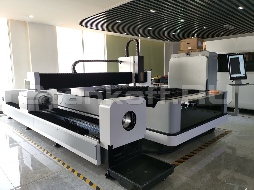

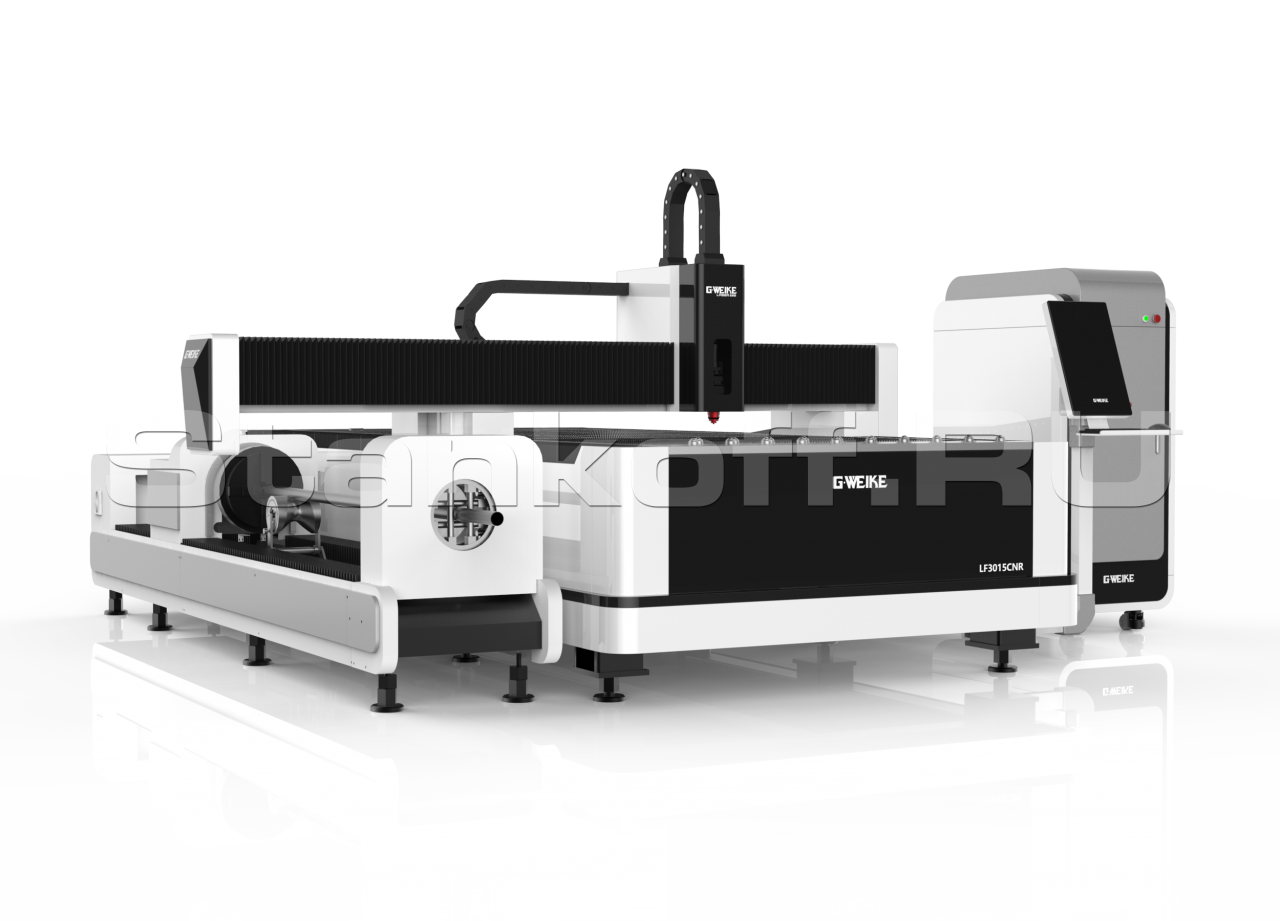

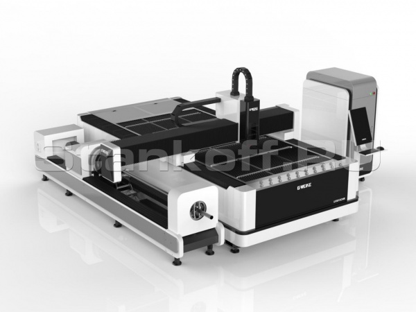

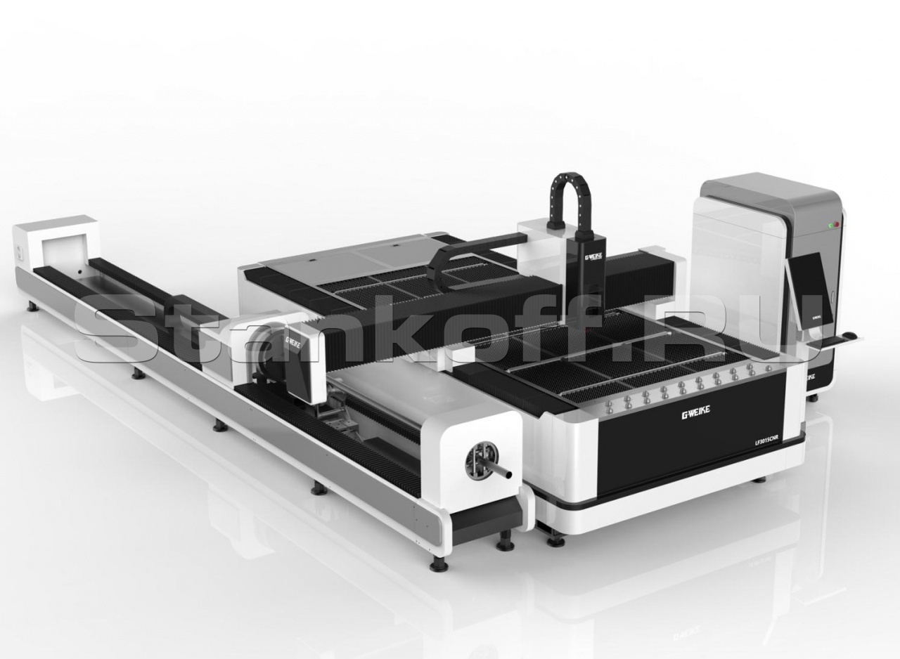

Оптоволоконный лазерный станок с труборезом LF3015CNR/1000 Raycus
Современный станок лазерной резки металлических листов и труб с оптоволоконным лазерным излучателем и электронной системой управления ЧПУ. Широко используется в различных отраслях промышленности - авиации, судостроении, автомобилестроении, приборостроении, раскрое металла, рекламе и пр.

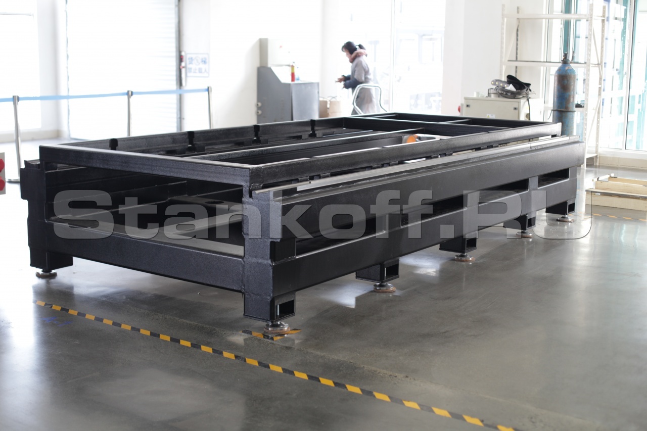

Сегментированная прямоугольная сварная станина
Внутренняя конструкция станины имеет сотовую структуру и сварена из нескольких прямоугольных труб. Данная конструкция была перенята из сферы авиастроения. Ребра жесткости повышают устойчивость станины и ее прочность на растяжение. Высокая прочность, устойчивость станины, обеспечивающие 20 лет работы без перекосов и деформации. Толщина стенок станины 10 мм.

Технические характеристики оптоволоконного лазера LF3015CNR/1000 Raycus
Мощность лазера 1000 Вт
Лазерный источник Raycus
Длина волны 1060 Нм
Обрабатываемая площадь листа 3000x1500 мм
Ход по оси Z 300 мм
Диаметр труб:
Круг
Квадрат
Ø20-210 мм
20х20мм-150х150 мм
Макс. скорость холостого хода 100 м/мин
Ускорение 1-1.5G
Точность позиционирования
0,02 мм
Питание 380В/50Гц/60Гц/60А
Мощность сервоприводов Лист: ось X - 850 Вт, ось Y - 2х1800 Вт, ось Z - 750 Вт
Труба: 3х1800 Вт
Вес станка 5500 кг
Габариты 5400×3580×2150 мм
