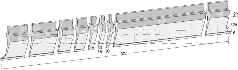

| Длина пуансона, мм | 805 (100+100+50+40+20+15+10+370+100) |

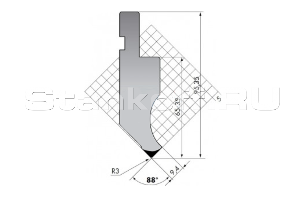

| H, мм | 65,35 |
| A, мм | 95,35 |
| R, мм | 3 |
