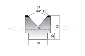

Матрица для гибки листового металла M75-85-63/C
Рекомендуем предложения
Матрица с одним раскрытием (ручьём) средней ширины предназначена для гибки средних и больших толщин листового металла. Не имеет возможности поворота. Изготовлена из качественной конструкционной стали C45 (560 - 710 Н/мм2). Рабочие поверхности закалены методом индукционной закалки до HRC 54 - 60 (1980 - 2200 Н/мм2). Все рабочие, крепёжные и стыковочные поверхности матрицы шлифованы.
На данной матрице возможна гибка листового металла на угол от 85° до 180°. Необходимый угол гибки может быть задан конкретной величиной вертикального перемещения траверсы листогиба, углом пуансона, закреплённого на ней, а также углом пружинения конкретного материала, который подвергается гибке.

| Технические характеристики матрицы для гибки листового металла M75-85-63/C |
| Длина матрицы, мм | 415 |
| Максимальное усилие, т/м | 100 |
| Вес, кг | 19,07 |
