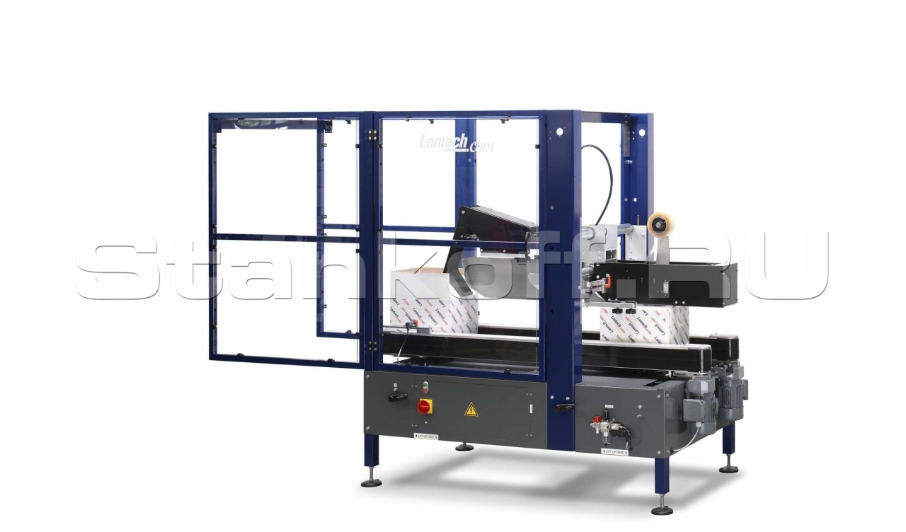

Автоматический заклейщик с ручной регулировкой размеров CS 300
Автоматический заклейщик коробов CS-300, производство голландской компании. Легко встраивается в конвейерную линию. Автоматически закрывает верхние клапана и заклеивает верх короба клейкой лентой (скотчем).
Особенности
  • Контроль коробок на входе в заклейщик;
  • Саморегулируемые, подпружиненные боковые приводные ремни. Отыгрывают погрешность картона и не проминают коробки;
  • Плавный проход коробки по время заклеивания;
  • Гарантирует ровное закрывание верхних клапанов;
  • Простая и быстрая замена клейкой ленты;
  • Быстрая перенастройка с формата на формат.
Технические характеристики автоматического заклейщика с ручной регулировкой размеров CS 300
Производительностьдо 30 коробок в минуту
Размеры коробов (минимум): Длина 200 мм x Ширина 120 мм x Высота 120 мм
Размеры коробов (максимум): Длина 650 мм x Ширина 510 мм x Высота 600 мм
Тип заклеивания коробов: Клейкой лентой (скотч)
Ширина клейкой ленты: 50 мм или 75 мм; Заклеивающая группа Lantech серии TH
Электрическое подключение: 380 Вольт: 3 Фазы + Земля + Нейтраль (5 жил)
Рабочее давление: 6 бар
Размеры машины: Длина 1830 мм x Ширина 885 мм x Высота 1800 мм
Вес машины: 325 кг
