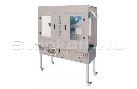

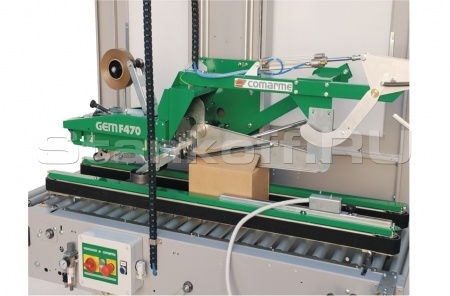

Заклейщик коробов с ручной регулировкой размеров CS 300 GEM F470
Автоматический заклейщик коробов клейкой лентой ПВХ, предназначенный для встраивания в автоматические линии. Машина, автоматически закрывает верхние клапана и заклеивает короб клейкой лентой. Может быть доукомплектован отсекателем и центрователем коробов, которые устанавливаются до заклейщика и растяжным роликовым конвейером после. Регулировка под размер короба ручная.
