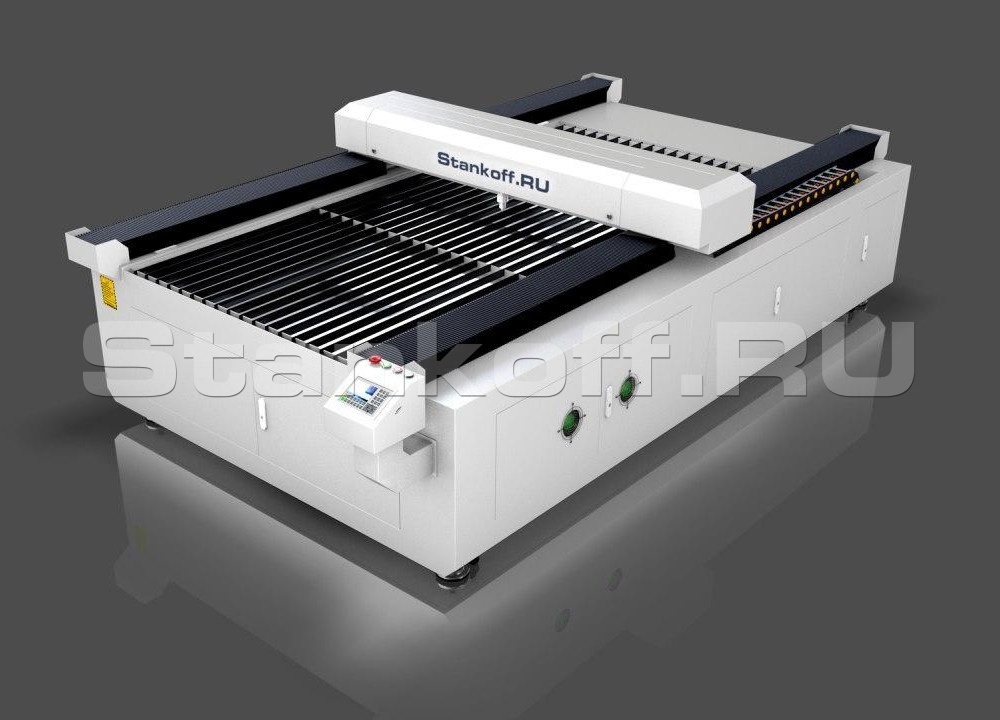

Станок лазерной резки и гравировки металлов и неметаллов с ЧПУ LM HYBRID 1530/220 Вт
Предназначены для гравировки и резки металлических листов, деревянных поверхностей, МДФ, акрила и других материалов. Это профессиональные лазерные станки для среднего и крупного производства. Большое рабочее поле позволяет резать практически любой листовой материал.
Область применения
Станки широко применяются для производства рекламной, сувенирной, текстильной, обувной, мебельной и пр. продукции.
Востребованы в производствах, связанных с обработкой материала из металла, пластика, акрила, оргстекла, фанеры, березовой фанеры ФК, дерева, шпона, многослойного картона, тонкого металла и т.д.

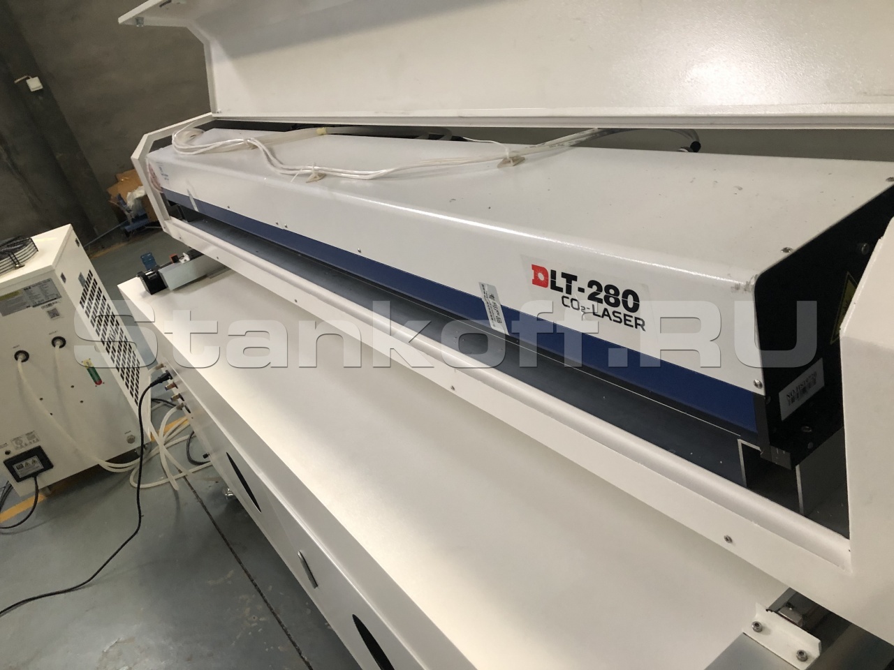

Лазерная трубка Yongli DLT-30Z
Лазерные трубки Yongli изготавливаются с использованием современных технологий, которые обеспечивают высокое качество и надежность при эксплуатации.
Лазерные трубки серии DLT обладают собственной запатентованной технологией, которая включает в себя интегрированное комбинированное устройство, а также существенно повышает качество луча конвергентной световой энергии. Стабильное отображение лазерного пятна. Все настройки мощности могут контролироваться синхронно, постоянная регулировка мощности от 50-290W/50-320W.
Лазерные трубки серии DLT основаны на технологии уплотнения The Kovar, а также "catalyst", благодаря чему срок службы лазерной трубки достигает 10 000 непрерывной работы. Имеет защитное покрытие. Диаметр лазерного луча 5-6 мм.
Глубина резания трубок: до 3 мм нержавеющей стали, 4 мм обычной стали и до 30 мм на других металлах.
Данные трубки могут применяться для обработки штампов, распечатки, упаковки, рекламных декораций, в мебели, обуви, на листовых металлах.
Длина 2000 мм, рабочее напряжение 26 кВ (розжига 40 кВ ).

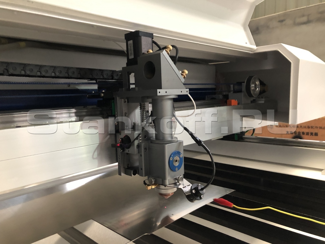

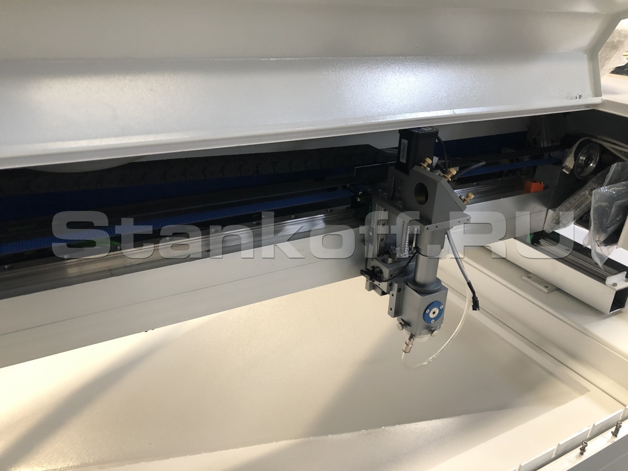

Режущая головка с автофокусом
Режущая головка способна резать неметаллы и металлы. Автофокусировка по оси Z при резке металла. Емкостной датчик автоматически регулирует высоту лазерной головки во время резки, что обеспечивает стабильное фокусное расстояние, даже если металл имеет изгибы.

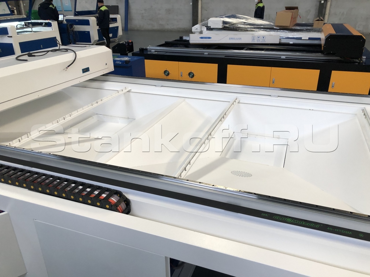

Реечный стол
Реечный стол
Стол из анодированного алюминия. Позволяет осуществлять на станке операции лазерной резки и лазерной гравировки. Реечный стол позволяет обеспечить высокое качество реза. Лазерный луч, прорезая материал на реечном столе, не будет отражаться обратно в материал. Площадь соприкосновения с материалом на реечном столе очень мала, т.к. материал кладется на малое количество ламелей, что уменьшает контакт материала с обратной стороны и минимизирует метки и позволяет избежать подгорания материала.
Материал можно положить на меньшее количество ламелей, что будет уменьшать контакт материала с обратной стороны и минимизировать метки

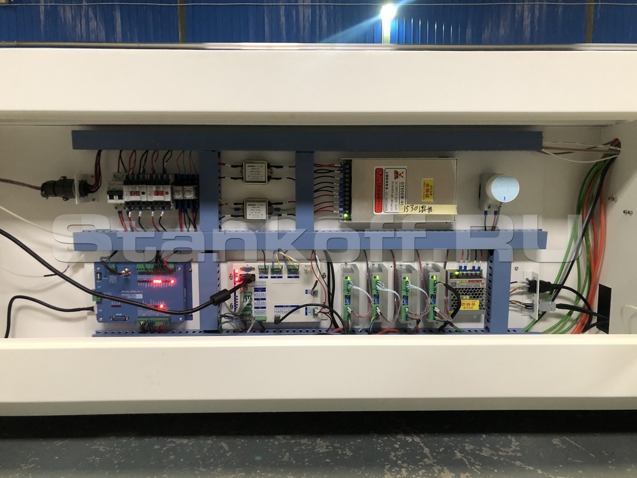

Высокоточные трехфазные шаговые двигатели и драйверы
Преимущества этих двигателей: низкий уровень шума, плавная работа, высокий крутящий момент, высокое ускорение. Трехфазные драйвера высокой производительности способны работать с платами управления новейших образцов ведущих производителей мира. Значительно улучшают стабильность и снижают уровень шума. Существует автоматическая настройка параметров драйвера, автоматический подбор лучших рабочих параметров для увеличения производительности шаговых двигателей.

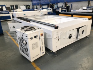

Водяной чиллер CW-6000
Реализовывает охлаждение жидкости, которая нагревается вследствие поглощения избытка тепла, который выделяется в ходе генерации лазерного излучения, данная процедура осуществляется принудительно. Применение чиллера позволяет осуществлять контроль за рабочей температурой охлаждающей жидкости, более конкретно позволяет сохранять заданное значение, сокращать объем воды, которая располагается в охладительной системе. Автоматическое интеллектуальное управление температурой: в иной среде, пользователю не нужно менять настройки они автоматически переключается к соответствующей рабочей температуре.
