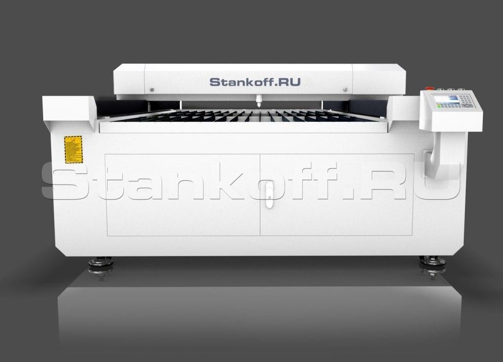

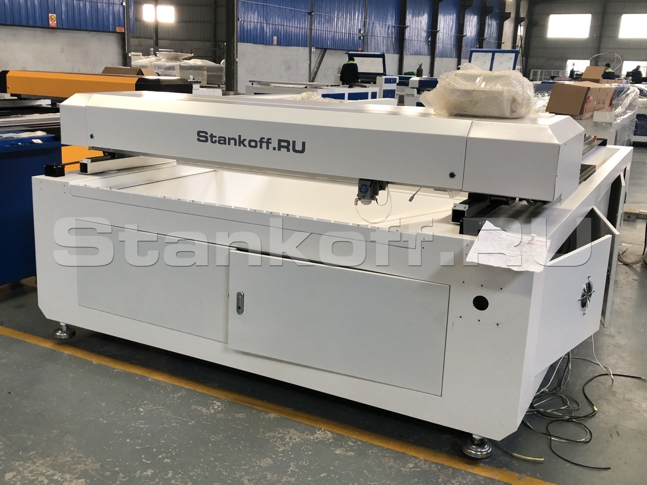

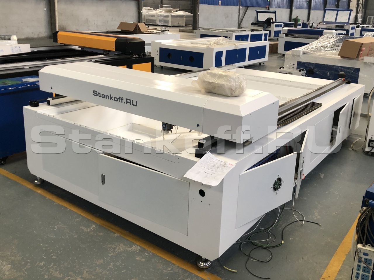

Лазерный гравировальный станок дпо металлам и неметаллам с ЧПУ LM HYBRID 1325/280 Вт
Предназначены для гравировки и резки металлических листов, деревянных поверхностей, МДФ, акрила и других материалов. Это профессиональные лазерные станки для среднего и крупного производства. Большое рабочее поле позволяет резать практически любой листовой материал.

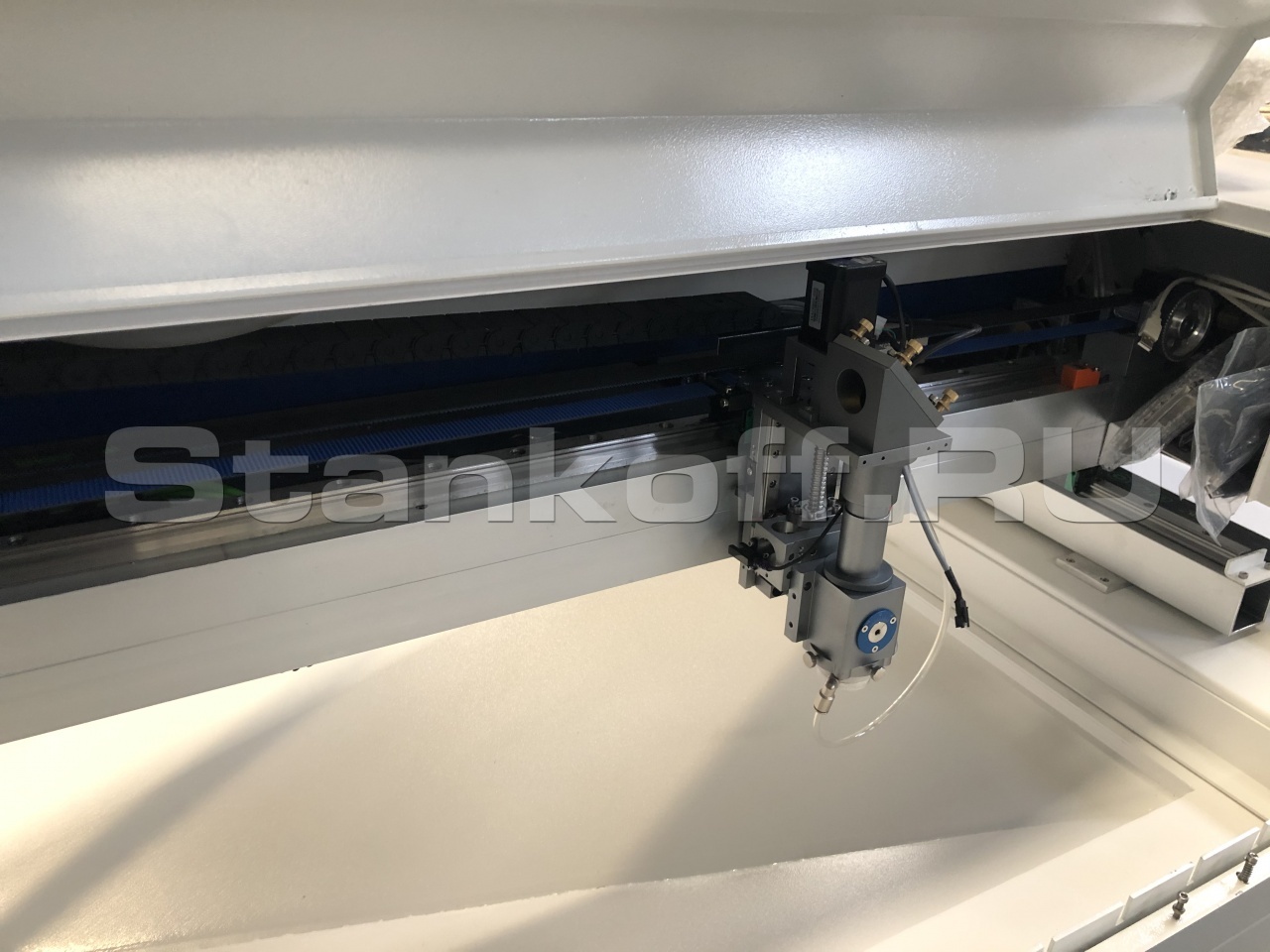

Режущая головка с автофокусом
Режущая головка способна резать неметаллы и металлы. Автофокусировка по оси Z при резке металла. Емкостной датчик автоматически регулирует высоту лазерной головки во время резки, что обеспечивает стабильное фокусное расстояние, даже если металл имеет изгибы.

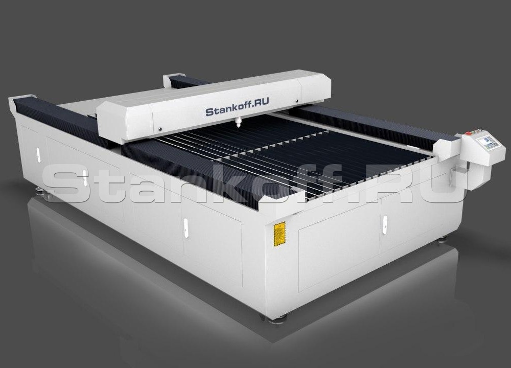

Реечный стол
Реечный стол
Стол из анодированного алюминия. Позволяет осуществлять на станке операции лазерной резки и лазерной гравировки. Реечный стол позволяет обеспечить высокое качество реза. Лазерный луч, прорезая материал на реечном столе, не будет отражаться обратно в материал. Площадь соприкосновения с материалом на реечном столе очень мала, т.к. материал кладется на малое количество ламелей, что уменьшает контакт материала с обратной стороны и минимизирует метки и позволяет избежать подгорания материала.

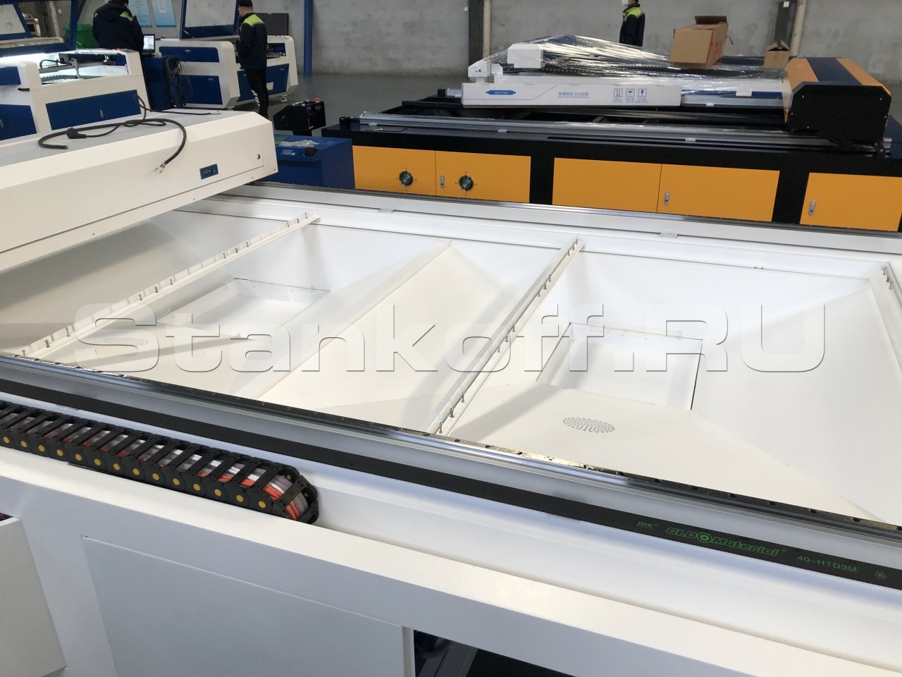

Гофрозащита и кабельные цепи
Система передач надежна защищена от механических воздействий и пыли.

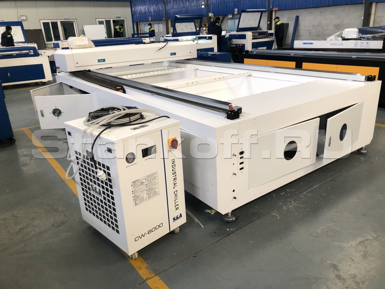

Водяной чиллер CW-6000
Реализовывает охлаждение жидкости, которая нагревается вследствие поглощения избытка тепла, который выделяется в ходе генерации лазерного излучения, данная процедура осуществляется принудительно. Применение чиллера позволяет осуществлять контроль за рабочей температурой охлаждающей жидкости, более конкретно позволяет сохранять заданное значение, сокращать объем воды, которая располагается в охладительной системе. Автоматическое интеллектуальное управление температурой: в иной среде, пользователю не нужно менять настройки они автоматически переключается к соответствующей рабочей температуре.
