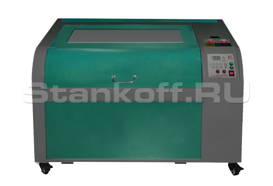

Лазерно-гравировальный станок TS 4040
Комплектация:
  • Станок RJ 4040 – механическая часть 1 шт
  • Трубка лазерная СО2 40 Вт 1 шт
  • Коммуникационный кабель 1 шт
  • Водяная помпа 1 шт
  • Вытяжка 1 шт
  • Воздуховод 1 шт
  • Программное обеспечение 1 шт
  • сотовый стол 1 шт
  • ЗИП 1 шт
Особенности:
Система управления
Система управления
Самая доступная и надежная систем управления «RD Works» простой и понятный графический интерфейс системы.
НАПРАВЛЯЮЩИЕ
НАПРАВЛЯЮЩИЕ
Высокоточные Квадратные направляющие (Тайвань) на оси Х. Перемещение лазерной головки осуществляется по линейным направляющим PMI.
Лазерная трубка
Лазерная трубка
Лазерная трубка (RUICI 40 / 50 / 60 / 80 Ват) Данные лазерные трубки хорошо зарекомендовали себя, срок службы 8 000- 10 000 часов.
Панель управления
Панель управления
Панель управления RUIDA RDCAM 6442 Панель с ЖК Делает работу на станке простой и удобной. Управление осуществляется не посредственно на станке. Русскоязычное меню.
USB-порт
USB-порт
Позволяет закачивать файлы непосредственно с флешки. Нет необходимости устанавливать ПК со станком.
Вытяжной вентилятор
Вытяжной вентилятор
Обеспечивает удаление газов, образовываемых во время обработки материалов.
Воздушный компрессор
Предназначен для подачи воздуха в зону резания для лучшего качества обработки и выдувания продуктов горения.
Сотовый стол 400x400
Сотовый стол выполнен из стального оцинкованного металла. Предназначен для обработки мелких заготовок
Подъемный стол
Подъемный стол
Позволяет установить на раб. стол более высокую заготовку.
Опции:
Лазерная трубка 50 вт.
Увеличенная мощность позволяет увеличить скорость и глубину обработки. В стоимость входит трубка СО2 + блок питания
Лазерная трубка 60 вт.
Чиллер CW-3000
Чиллер CW-3000
Чиллер CW-3000 предназначена для активного охлаждения лазерного излучателя CO2 мощностью до 80 ватт. Система заполняется дистилированной водой. Емкость бака составляет 9 литров.
Технические характеристики лазерно-гравировального станка TS 4040
Рабочее поле, мм 400х400
Мощность лазерной трубки, Вт 40/50/60
Cистема управления Ruida RD6442
Направляющие Квадратный на оси Х, круглые на оси Y
Точность позиционирования, мм ± 0.05
Рабочий стол электрический подьемный
Сотовый стол в комплекте
Поддерживаемые форматы CDR, PLT, DXF, BMP, JPG, PNG
Охлаждение излучателя Водяное
Рабочее напряжение 220В/50Hz
Габариты упаковки, мм 1100х800х700
Вес нетто / Вес брутто, кг 40/60
