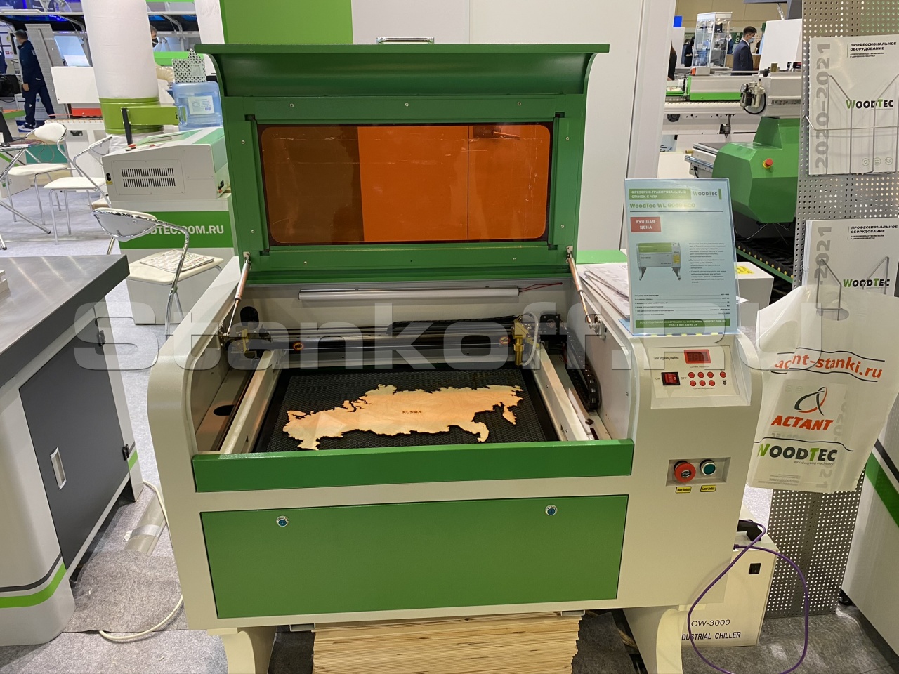

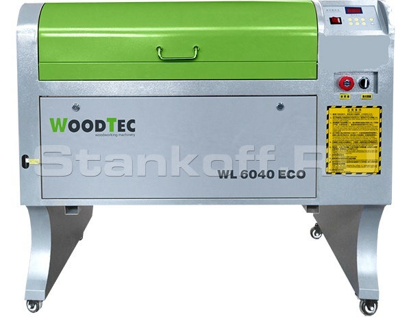

Лазерно-гравировальный станок с ЧПУ WoodTec WL 6040 M2 60W ECO
Лазерный станок WoodTec WL 6040 M2 60W ECO предназначен для лазерной обработки различных материалов. Обработка материалов производится методом резки и гравировки по плоскости.
