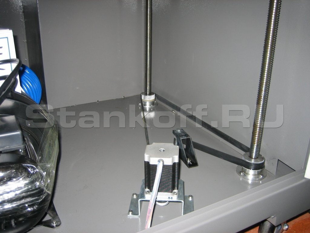

Электрический подъемный стол
Выполняет автоматическую регулировку высоты рабочего стола, можно резать разные материалы с разными толщинами. Высота подъема до 40см.

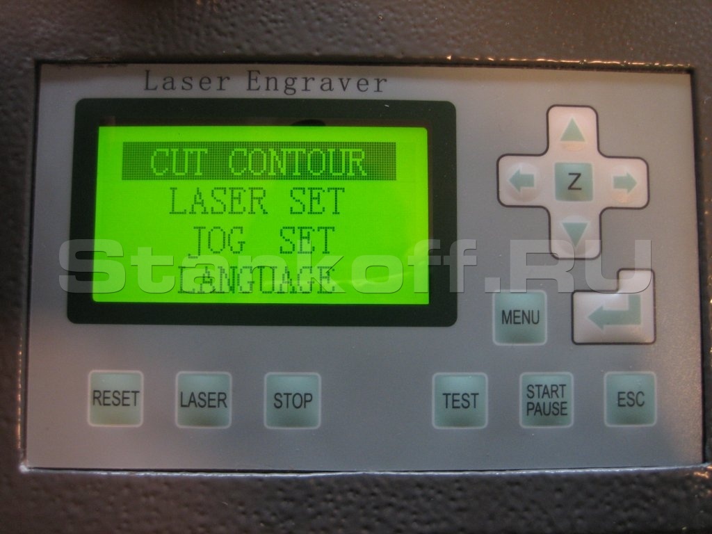

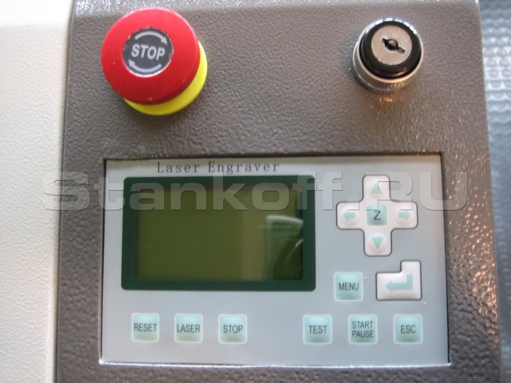

Панель управления RUIDA
Панель с ЖК Делает работу на станке простой и удобной. Управление осуществляется не посредственно на станке

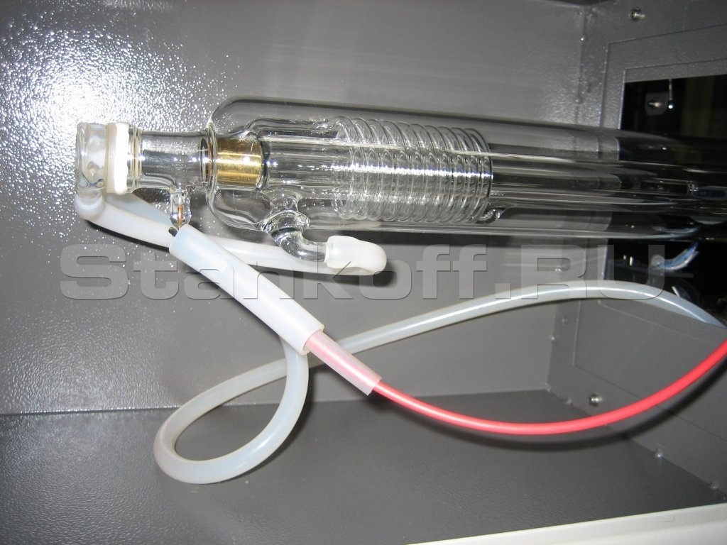

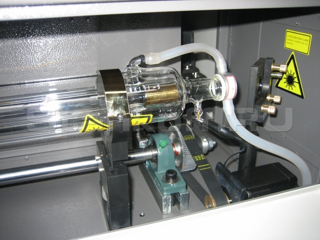

Лазерная трубка RECI
Высокая плотность выходной мощности лазера, фокусировка пучка, высокая эффективность и быстрая скорость, узкая линия гравировки, высокое разрешение и четкое изображение. Срок службы 8 000- 10 000 моточасов.

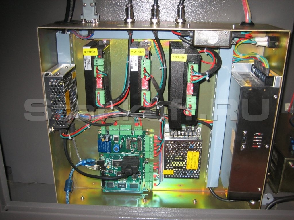

Шаговые двигатели Leadshine
Преимущество шагового двигателя: низкий уровень шума и вибрации, стабильное перемещение, высокий крутящий момент, увеличенное ускорение, высокая точность.
