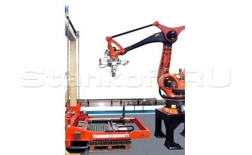

Робот-паллетайзер служит для автоматической укладки мешков, бутылок, спаек, коробок, бутылок 19 л на паллеты. Он реализован на базе робота KUKA или других марок по запросу. Применение робота-паллетайзера в отличие от традиционных паллетайзеров, оправдано в некоторых случаях: ограниченное пространство в цеху, высокая скорость работы, гибкость в работе (укладка разной продукции – например, укладка спаек и бутылок 19 л), укладка продукции сразу с нескольких линий. Робот-паллетайзер оснащается различными захватывающими головками в зависимости от продукции, скорости работы и требований.
Робот-паллетайзер выполняет до 20 циклов в минуту. Его производительность при укладке продукции на паллет зависит от захватывающего устройства, каким оснащён робот-паллетайзер. Благодаря ему робот может перемещать один или сразу несколько мешков, один или два ряда продукции, или целый слой, предварительно сформированный. Робот-паллетайзер может быть с 4 или 6 осями вращения. Все движения осуществляются сервоприводами и управляются ПЛК.

| Технические характеристики робота паллетайзера РП-12 |
| Производительность, циклов в минуту | до 12 (в зависимости от продукции) |
| На базе | антропоморфного робота KUKA |
| Подача | при помощи роликового или пластинчатого конвейера |
