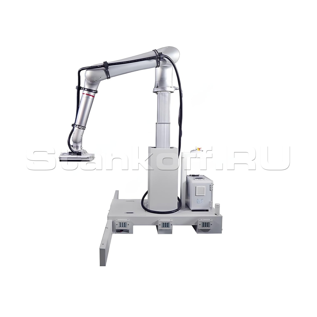

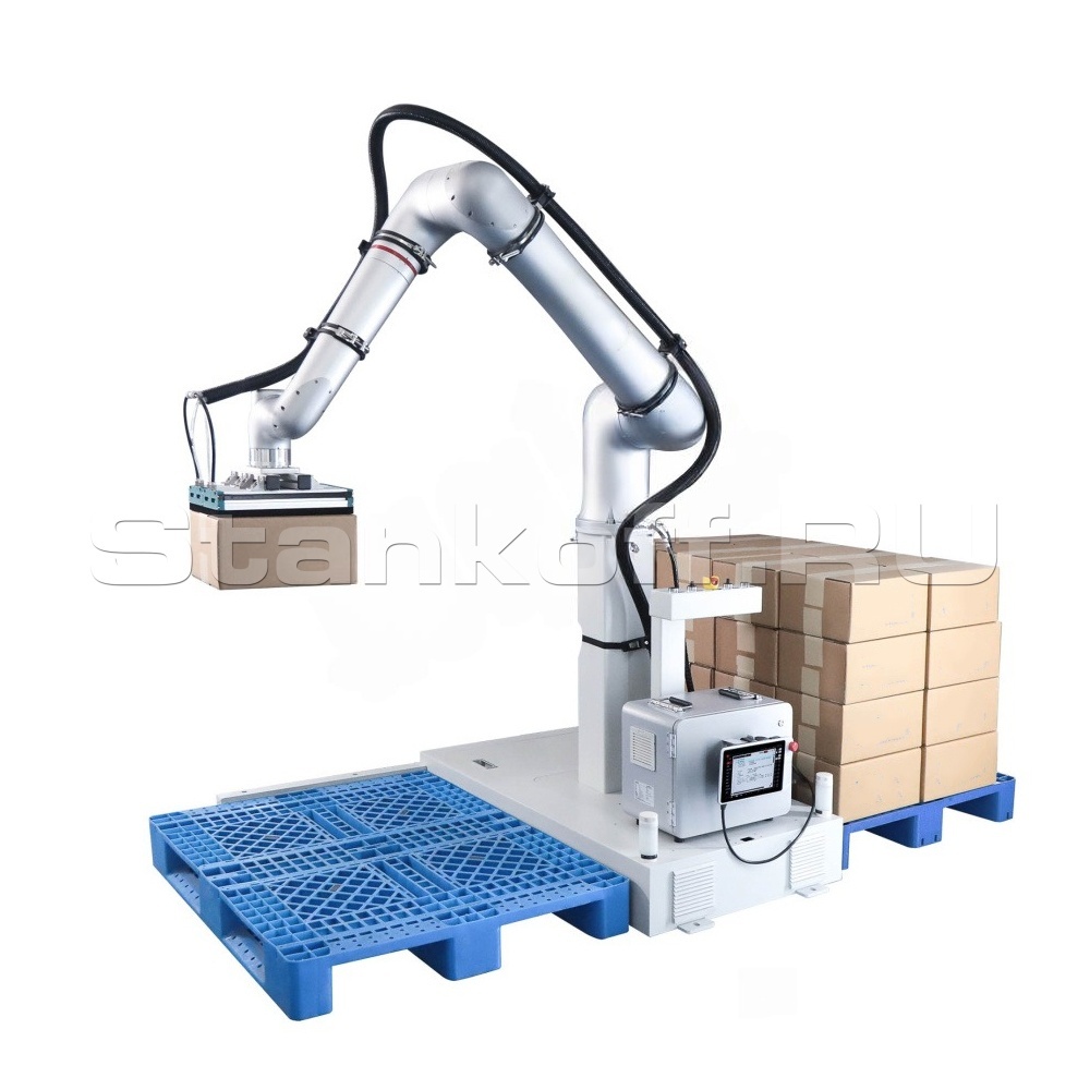

Робот-паллетайзер HRP-20/6B
Робот-паллетайзер HRP-20/6B — это промышленный автоматизированный робот, предназначенный для укладки (паллетирования) продукции на паллеты. Он оснащён мультисенсорным teach-пультом, интеллектуальной системой программирования и гибкими возможностями настройки.
Область применения:
- Производственные линии на предприятиях различной отраслевой принадлежности;
- Упаковка и логистика;
- Автоматизация складских и распределительных процессов ;
- Укладка коробок, упаковок, ящиков, мешков и других единиц продукции на паллеты.
Оборудование отличается быстрым вводом в эксплуатацию, гибкостью в настройке схем укладки, а также высоким уровнем безопасности и надёжности. Эти ключевые качества способствуют снижению эксплуатационных затрат, быстрой окупаемости инвестиций и максимальному удобству в повседневной работе.

Габаритные размеры
| Макс. вес нагрузки, кг | 20 |
| Кол-во осей манипуляторов, шт | 6 |
| Расстояние захвата, мм | 1650 |
| Погрешность возвращения робо-руки на место, мм | ±0,05 |
| Макс. скорость вращения захвата, м/с | 3,5 |
| Макс. скорость укладки паллетов, короб/мин | 9; 13 |
| Функция лифтинга - подъем оси корпуса | да |
| Дополнение к стандартной высоте подъёма, мм | 700 |
| Макс. высота паллета, мм | 2200 |
| Макс. размер паллета, мм | 1200х1200 |
| Напряжение, В | 220 |
| Частота, Гц | 50 |
| Мощность, кВт | 2,2 |
| Габаритные размеры | |
| Длина, мм | 2260 |
| Ширина, мм | 1300 |
| Высота, мм | 2500 |
| Вес, кг | 250 |
