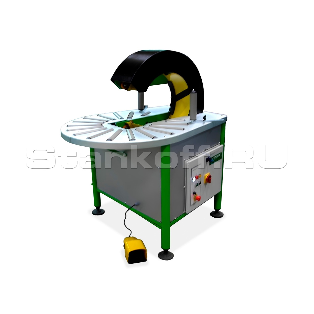

Орбитальный обмотчик Artemis 50 предназначен для полуавтоматической упаковки в стрейч-плёнку мотков кабеля, шлангов, колец и крупногабаритных шин. Машина позволяет значительно сократить время упаковки, снизить расход плёнки и трудозатраты, обеспечивая при этом надёжную фиксацию и защиту продукции. Artemis 50 оснащён регулируемой скоростью вращения кольца и стола, системой натяжения плёнки, гравитационными роликами и центрирующими упорами по краям. Управление осуществляется педалью, а конструкция соответствует директивам ЕС 2006/42/CE, 2004/42/CE и 93/68/CEE, что гарантирует высокий уровень безопасности и качества.
Преимущества
  • Подходит для упаковки прямоугольных предметов
  • Регулируемое натяжение пленки в зависимости от упаковываемого продукта
  • Двойной диспенсер пленки для стандартной и усиленной или ускоренной обмотки
  • Инвертер Fuji/Omron
  • Колеса с тормозами
  • Регулируемая скорость вращения кольца
  • Активация и остановка цикла ножной педалью
  • Боковые гравитационные ролики
  • Полуавтоматическое направление пленки
  • Двойное автоматическое обрезание пленки
  • Стол с гравитационными роликами
