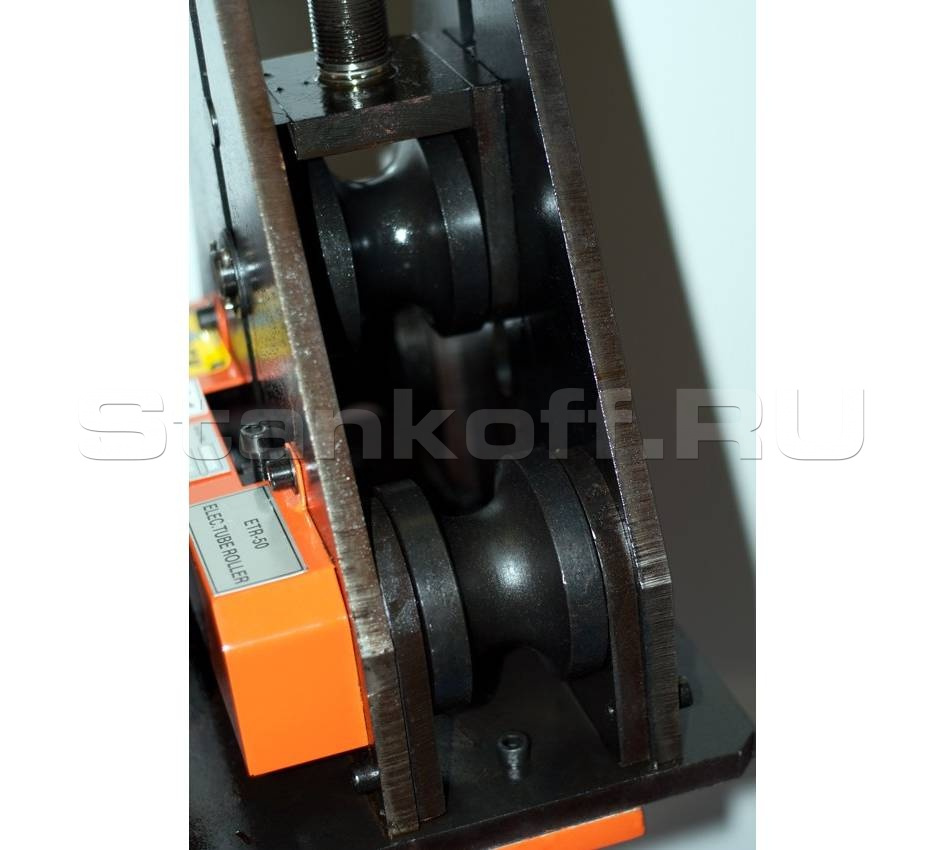

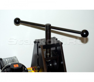

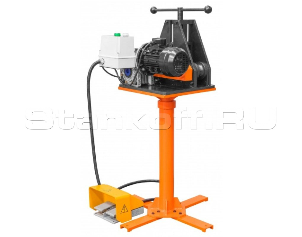

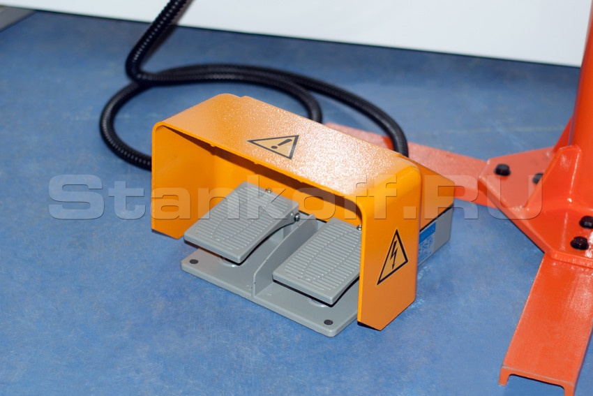

ЕTR-50 применяется для работы с трубами любого сечения, как круглого, так и прямоугольного. Метод воздействия – прокатка. Станок оснащен выносной педалью, благодаря которой заготовки приобретают простой и точный вид в процессе формовки. Данный станок комплектуется вальцами для заготовок круглого сечения диаметром до 38 мм (при толщине стенки в 1,5 мм).
Особенности
  • Увеличенная выносная плита основания обеспечивает простоту монтажа ;
  • Электрический трубопрокатный стан управляется без использования рук, обеспечивая тем самым простоту и точность формовки квадратных и круглых заготовок ;
  • Стандартные вальцы: для проката труб круглого сечения диаметром до 38 мм;
  • Минимальный радиус гибки 500мм.
Техническая характеристика профилегиба электромеханического ETR-50

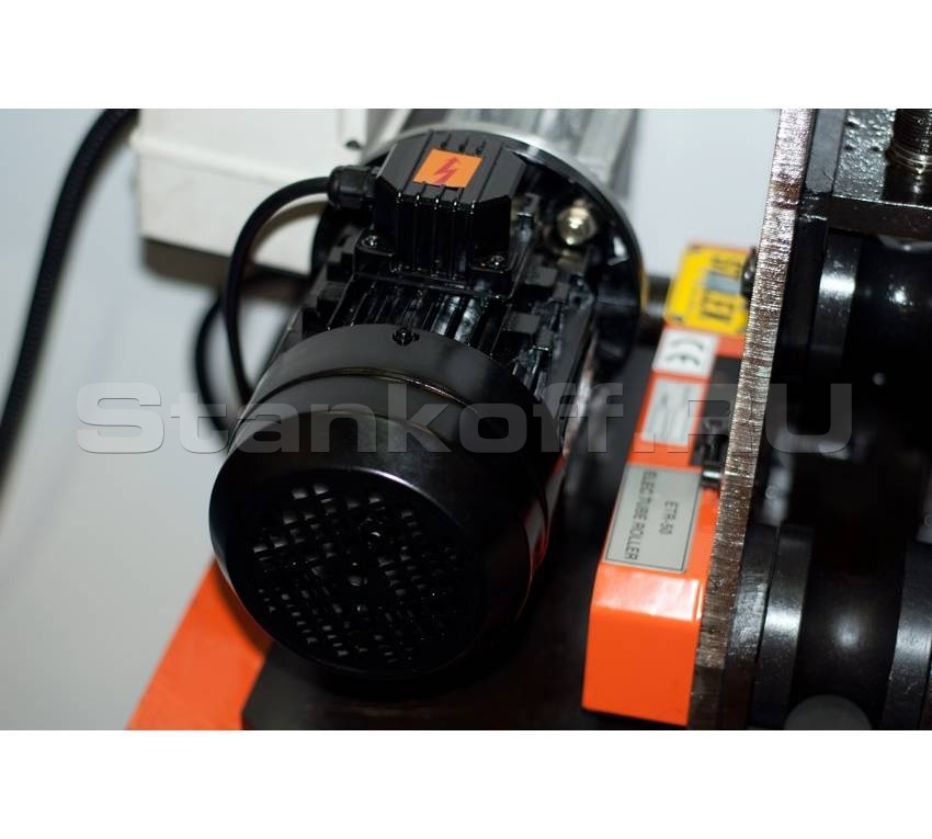

Мощность двигателя, кВт 0,75
Питание электродвигателя, В 380
Скорость вращения вальцов, об/мин 6
Диаметр вальцов, мм 50
Габариты станка, мм 380х380х350
Габариты стойки, мм 480х480х900
Вес нетто/брутто, кг 88/99
