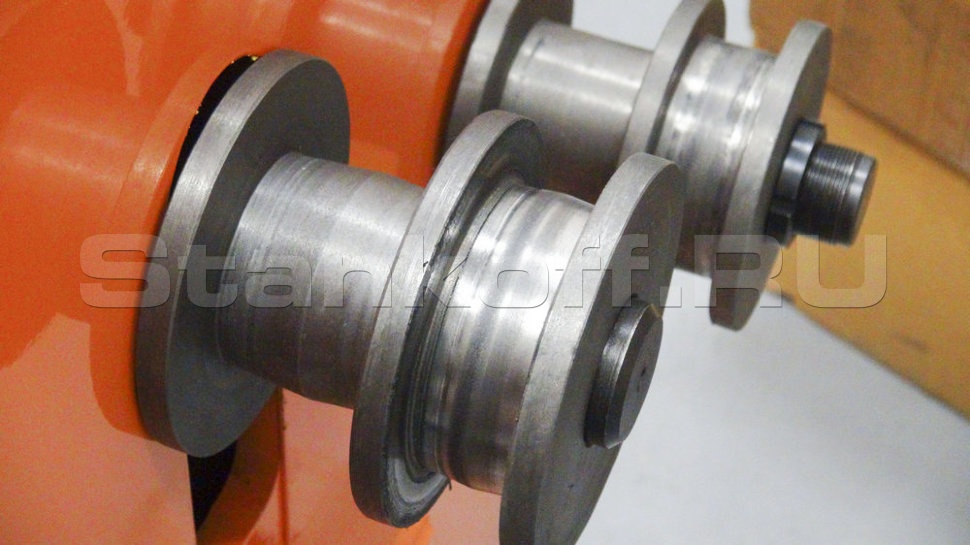

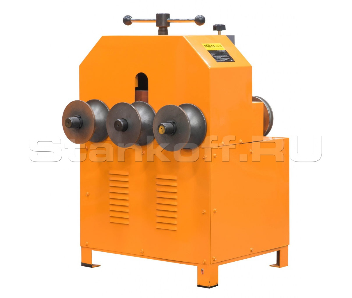

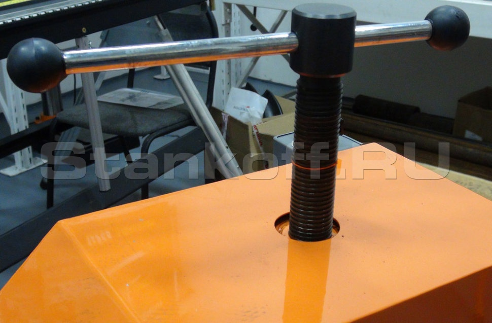

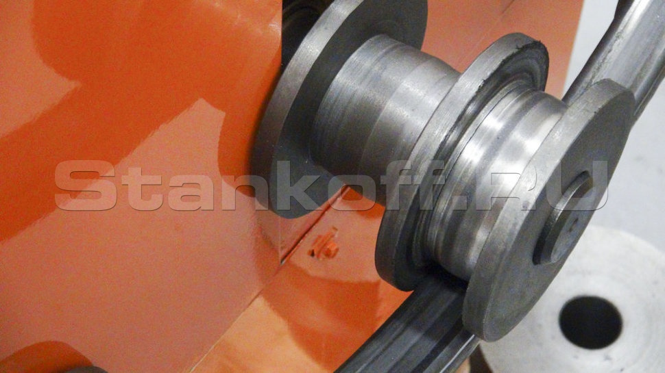

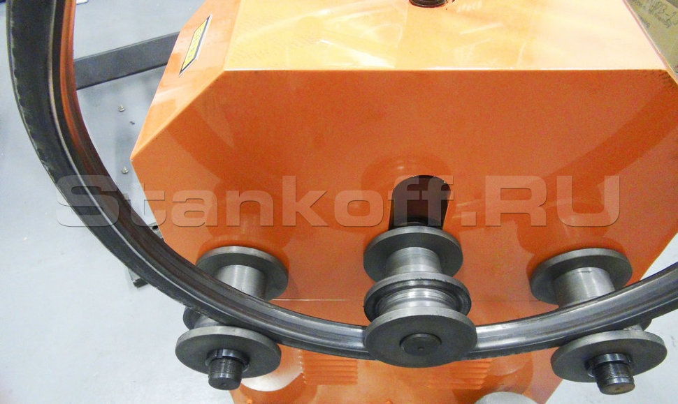

Тип станка – электромеханический, основное движение передаётся от электродвигателя расположенного в корпусе станка, через блок цепных передач, на два нижних приводных вала со сменными роликами. Что позволяет прокатывать перемещать заготовку в обоих направлениях - благодаря такой конструкции многократно повышается производительность работы, а также даёт возможность монтажнику прикладывать меньше усилий по сравнению с ручными станками при гибки стальных труб, и затрачивать на гибку гораздо меньше времени. Второе движение – это движение механического продавливающего верхнего ролика, который постепенно деформирует заготовку в точке соприкосновения с заготовкой.
Особенности
- Надёжный электромеханический станок для качественной гибки

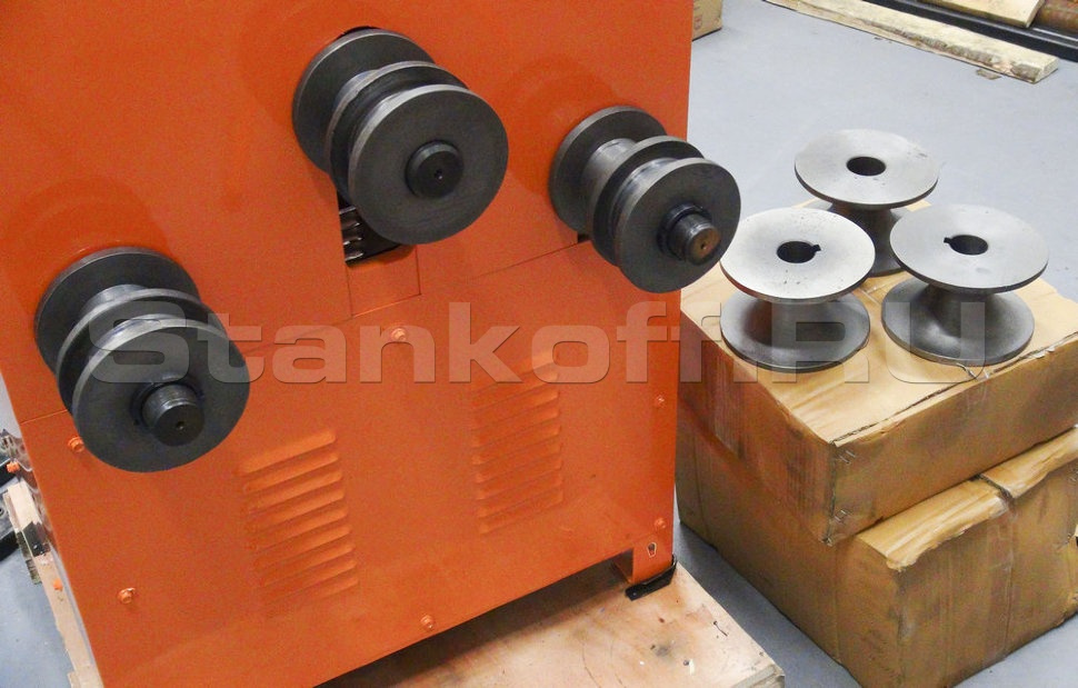

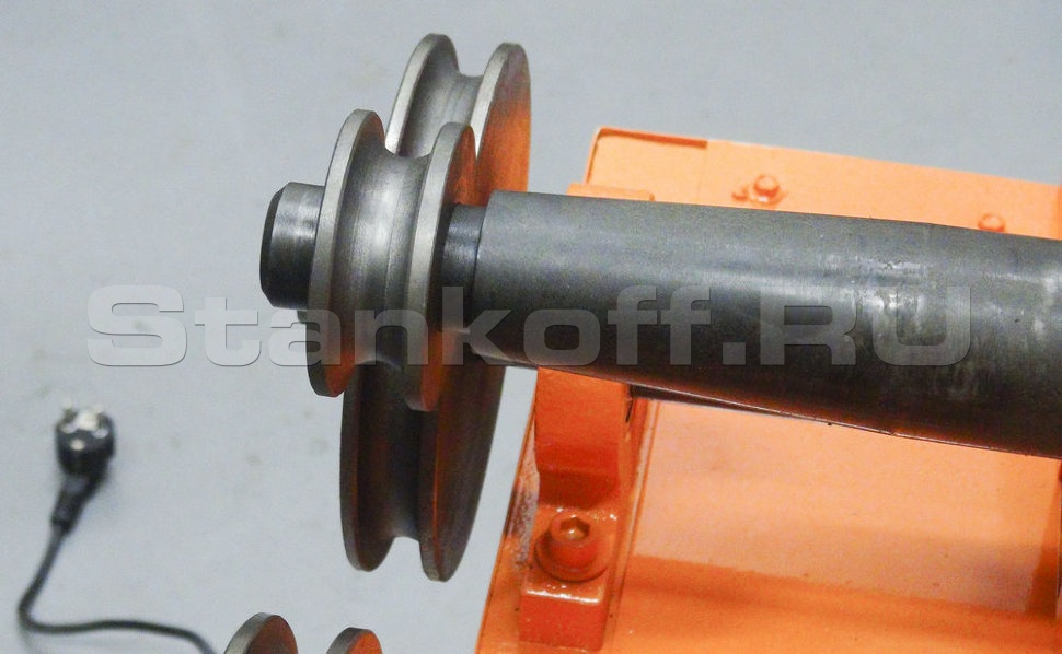

- Стандартные наборы роликов для работы с 17-ью размерами профиля и трубы

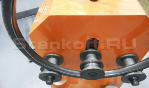

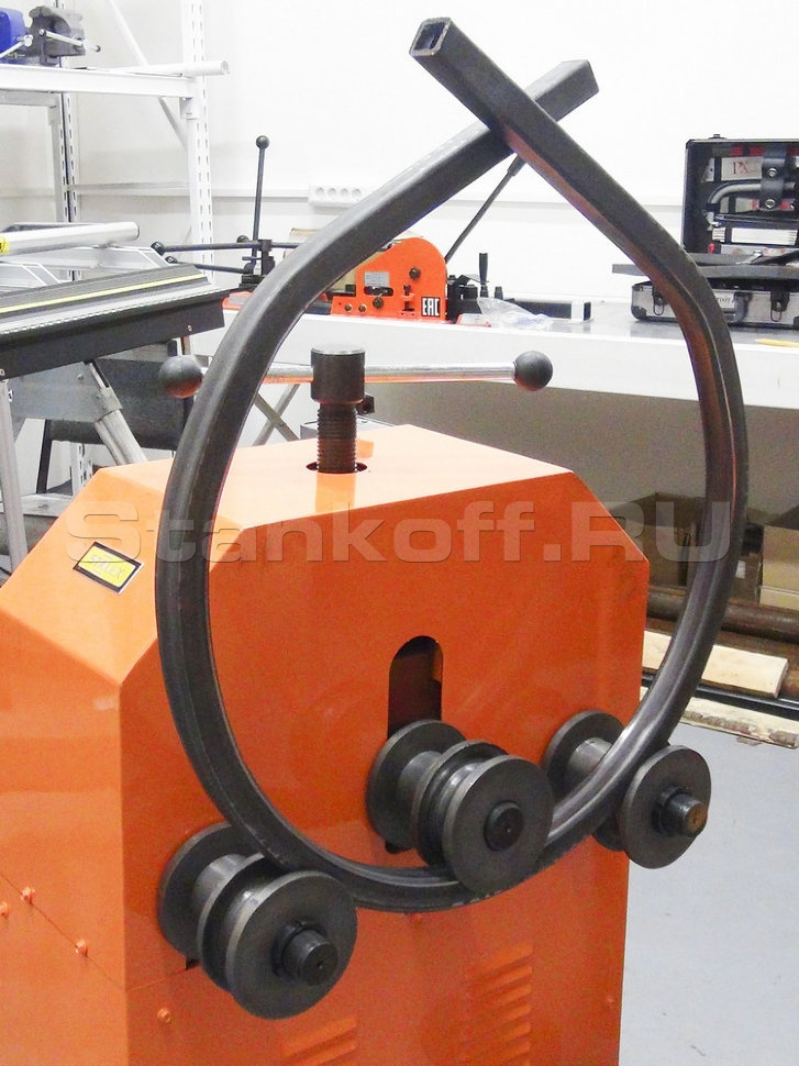

- Возможен загиб большого диаметра в полный круг 360° или дугу (при этом диаметр круга или дуги должен быть более чем в двадцать раз от диаметра или размера трубы)
- Способен работать с заготовками как из стального проката, так и с изделиями их нержавеющей стали
- Станок имеет жёсткий корпус из специальной стали для долгого срока эксплуатации
- Возможно поставить дополнительные наборы роликов согласно Вашим требованиям под заказ
- Минимальный диаметр гибки должен быть как минимум в 20 раз больше диаметра трубы.
| Стандартные наборы для работы с круглой трубой, мм | 16 |
| 19 | |
| 22 и 63(два в одном) | |
| 25 и 51 (два в одном) | |
| 32 и 38 (два в одном) | |
| 76 | |
| Стандартные наборы для работы с квадратной трубой, мм | 30 и 50 (два в одном) |
| 16; 25 и 40 (три в одном) | |
| 19; 22 и 38и(три в одном) | |
