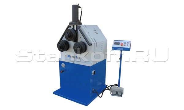

Электромеханический станок для гибки профильных труб в горизонтальном и вертикальном положении гибочной головки. Мощный гидравлический трубогиб для гибки профильных труб, полосы, прутка. Крепкая устойчивая конструкция для длительного срока службы, с 2-мя приводными нижними роликами и гидравлический привод верхнего вала. Простое управление, удобен в работе. Для интенсивного промышленного применения.
Конструктивные особенности
  • Максимальный размер труб - 60 х 60 х 3; 70 х 50 х 3; 80 х 40 х 3 мм;
  • Мощная стальная сварная рама;
  • Передвижная панель управления;
  • Гидравлический привод верхнего вала;
  • Защитный чехол от пыли на участке перемещения верхнего вала;
  • Вдоль перемещения верхнего ролика на станке установлена шкала повторяемости;
  • Датчик системы давления;
  • Ролики имеют возможность регулировки ширины.
