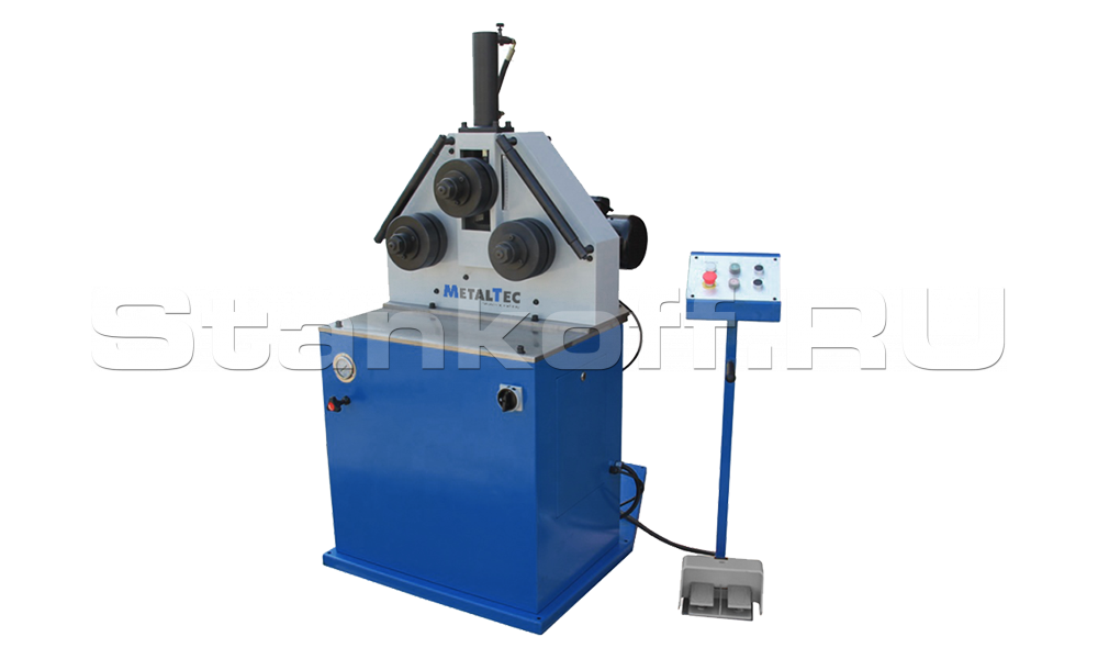

Электромеханический профилегибочный станок BP 40E
Электромеханический станок для гибки профильных труб в горизонтальном и вертикальном положении гибочной головки. Крепкая устойчивая конструкция для длительного срока службы, с 2-мя приводными роликами. Простое управление, удобен в работе. Для интенсивного промышленного применения.
Конструктивные особенности
  • Максимальный размер труб – 50 х 50 х 2,5 мм; 50 х 25 х 2,5 мм;
  • Для интенсивного промышленного применения;
  • Работа в горизонтальной и вертикальной плоскости;
  • Ножная педаль в стандартной комплектации;
  • Крепкая стальная сварная рама;
  • Передвижная панель управления;
  • Вдоль перемещения верхнего ролика на станке установлена шкала повторяемости;
  • Датчик системы давления;
  • Ролики имеют возможность регулировки ширины.
