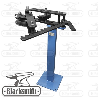

Трубогиб ручной универсальный MB34-50 предназначен для изгибания по заданному радиусу круглых труб из металла или другого материала.
Самый мощный инструмент в линейке универсальных гибочных приспособлений и станков трубогибов серии MB.
Может работать с трубами или прутками из меди, алюминия, стали.
В универсальном трубогибе станке MB34-50 применена специальная рычажная система - многократно увеличивающая усилие для гибки труб большого диаметра.
Гибка трубы происходит по шаблону, что обеспечивает точность изгиба трубы на заданный угол и с заданным радиусом.
Позволяет изготавливать множество вариантов гибки труб различной конфигурации и в разных плоскостях.
Чрезвычайно прочная и надежная конструкция с небольшим весом и мобильностью работы.
Трубогиб (профилегиб) MB34-50 предназначен для небольшого производства, мастерской, кузни, гаража или дачи.
Универсальный станок - позволяет легко и дешево выполнять как разовые работы, так мелко серийное производство по гибке труб или профилей.
Технические характеристики
MB34-50 Мощный ручной универсальный инструмент трубогиб, профилегиб для изгибания металлических труб и прутков.
Не требует специальной установки и монтажа.
Крепление производится к полу через четыре готовых отверстия.
Быстрая смена оправок.
Специальная рычажная система, многократно увеличивающая усилие гибки.
Инструмент укомплектован 3 комплектами оправок для гибки металлических труб:
  • радиус колодки 125 мм для трубы Ø34 мм;
  • радиус колодки 150 мм для трубы Ø43 мм;
  • радиус колодки 175 мм для трубы Ø48 мм.
Угол гиба: 0-120 градусов.
Вес: 64/67 кг.
Размер упаковки: 980х340х360 мм.
Внимание!
Станок удлинителем рукоятки не комплектуется.
Для этой цели в основном применяют отрезок толстостенной трубы, длина которого подбирается Клиентом самостоятельно.
Отдельно инструмент МВ34-50 может быть оснащен гидравлическим приводом.
