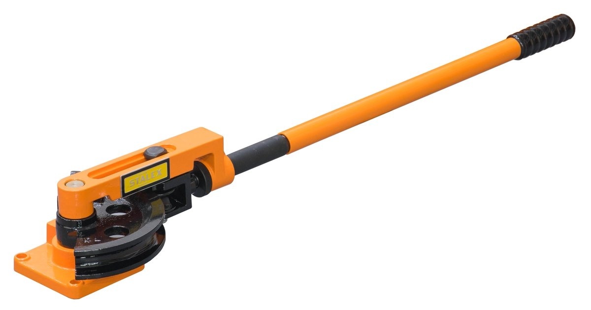

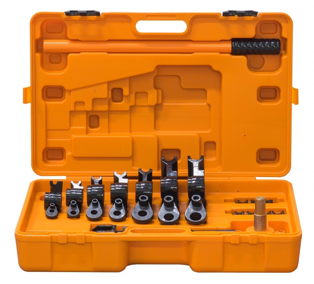

Трубогиб ручной MPB-25S поставляется в кофре (пластиковом кейсе) с семью наборами роликов для гибки круглой трубы из углеродистых и нержавеющих сталей и основанием для крепления к верстаку.
Производит гибку трубы методом протягивания заготовок по штампу – таких изделий как дуги, рамы, каркасы и прочее из водогазопроводных и метрических труб. Работает с трубами диаметром 9,5-25,4мм (3/8"- 1").
Наборы роликов для гибки труб состоят из семи типоразмеров: 3/8", 1/2", 9/16", 5/8", 3/4", 7/8", 1". Гибка может производится в нескольких плоскостях с максимальным углом гибки - 180°.

  • Быстрая гибка труб в дугу U.
  • Крепкий пластиковый корпус транспортировки и наборы роликов включены в стандартную комплектацию.
  • Подходит для работы с трубами из цветных материалов, стали в том числе и нержавеющей стали (диапазон труб 9,5-25,4мм). Семь наборов роликов.
  • Основание станка легко крепится к верстаку. Прост в эксплуатации и быстро устанавливается.
