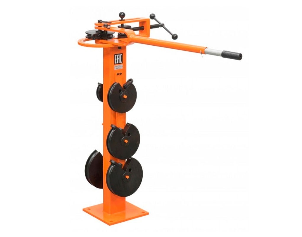

Трубогиб RB-1 предназначен для изгибания круглых труб из металла или другого материала по заданному радиусу. Гибка трубы происходит вокруг штампа-шаблона, что обеспечивает точность изгиба трубы на заданный угол и с заданным радиусом в любой плоскости. Максимальный угол гиба 180°. Большой выбор стандартных штампов позволяет изготавливать множество вариантов гибки труб различной конфигурации и в разных плоскостях. Предназначен для небольшого производства, слесарной мастерской или кузни. Легко размещается в небольших помещениях, ангарах, гараже или на даче. Универсальный станок - позволяет легко и дешево выполнить как разовые работы, так и мелкосерийное производство по гибке труб, профилей или проката.
