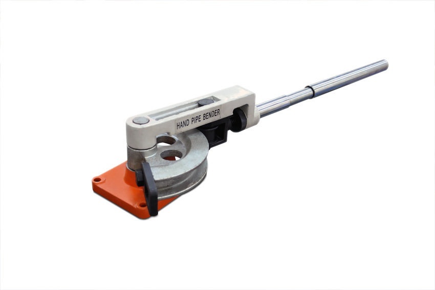

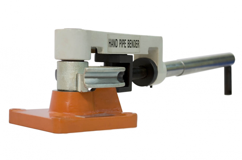

Трубогиб используется, чтобы изогнуть трубы круглого и прямоугольного (в том числе, квадратного) профиля. Благодаря простоте процесса гибки и небольшим размерам оборудования работу можно производить непосредственно на объекте. Наличие кейса, в котором можно переносить инструмент, делает его ещё мобильнее.
В базовой комплектации профилегиба имеются оправочные наборы для изгиба труб различного сечения со стенками от 0,8 до 1,2 мм. Наибольший угол изгиба при этом – 180 градусов. В базовом комплекте имеется большой набор оправок. Для прикрепления к верстаку у основания станка имеются соответствующие отверстия. Трубогиб продается в комплекте с кейсом.
| Техническая характеристика трубогиба ручного MY-22 | ||
| Макс. угол гиба | 180° | |
| Толщина стенки, мм | 0,8 - 1,2 | |
| Максимальный размер обрабатываемых заготовок: труба круглого сечения (внешний диаметр) | 9,52 мм | 3/8" |
| 12,7 мм | 1/2" | |
| 14,3 мм | 9/16" | |
| 15,87 мм | 5/8" | |
| 19,05 мм | 3/4" | |
| 22,22 мм | 7/8" | |
| Максимальный размер обрабатываемых заготовок: труба квад сечения (внешний диаметр) | 19,05 мм | 3/4" |
| 25,4 мм | 1" | |
| Размер упаковки, мм | 630х380х160 | |
| Вес нетто/брутто, кг | 24,5 / 26 | |
