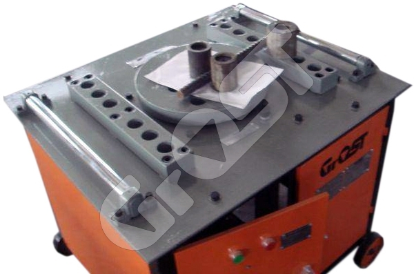

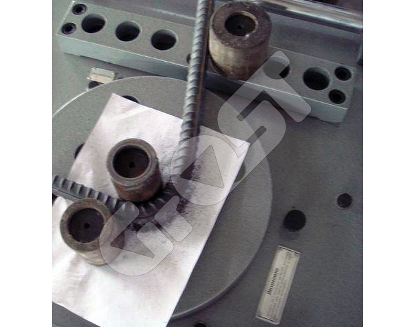

Станки для гибки арматуры GROST RB-40, RB-50 и АRB-42 осуществляют гибку монтажных петель, хомутов, анкерных стержней, скоб и спиралей, а так же операцию двойной изгиб. Данный тип оборудования рименяются на предприятиях изготавливающих ж/б изделия, в том числе блоки, панели перекрытия и дорожные плиты.

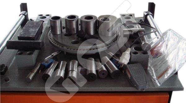

Гибщики арматуры GROST RB-40, RB-50 и АRB-42 оснащены защитными устройствами для обеспечения безопасной работы. В комплект поставки входят: набор штифтов, роликов, педаль дистанционного управления (для гибщика арматуры GROST RB-42), ключи и упор.

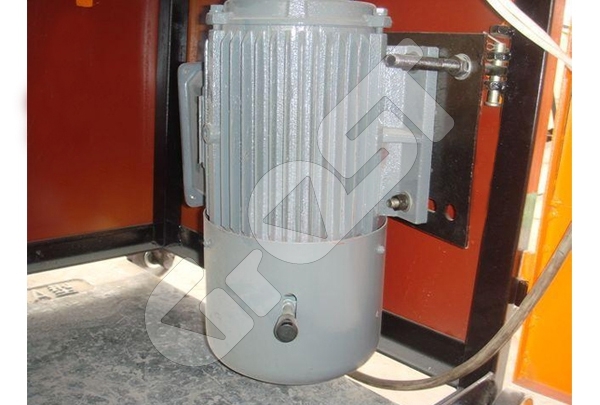

| Число оборотов двигателя | 1440 об/мин |
| Максимальная мощность | 4 кВт |
