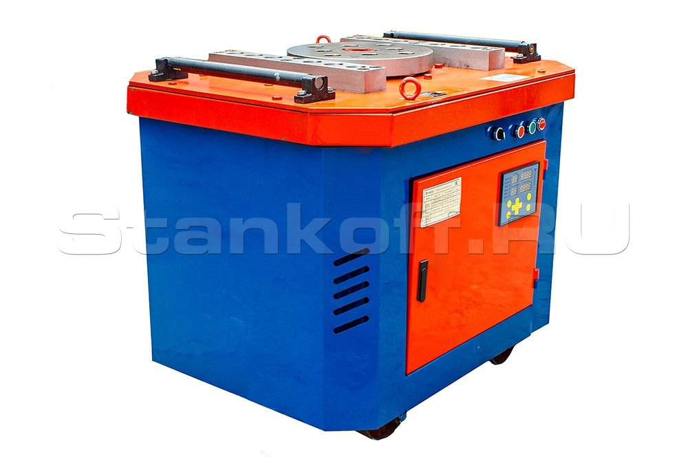

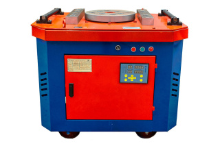

Гибщики арматуры повсеместно используются на современных высокопроизводительных предприятиях, специализирующихся на производстве железобетонных изделий и конструкций, таких как дорожные плиты, блоки или панели перекрытий. Помимо этого, гибщики востребованы непосредственно в строительстве, например, при создании фундаментов будущих зданий.

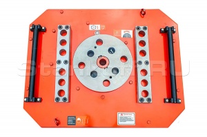

Станок данной модели производит загиб посредством вращения диска с механическим приводом. Управление станком осуществляется электрической системой автоматизации. Такая система позволяет выполнять все необходимые в строительстве углы загибания арматурной стали с максимальной точностью. Загибочный диск вращается в направлении по часовой и против часовой стрелки и работает как в автоматическом, так и в ручном режимах. Для выполнения нестандартных загибов можно использовать различные насадки и аппараты.
Благодаря использованию гибщиков арматуры удается существенно сократить время производства железобетонных изделий и конструкций, а также снизить трудозатраты. Поставляемые модели оснащены всем необходимым и полностью готовы к использованию на предприятиях.
Особенности

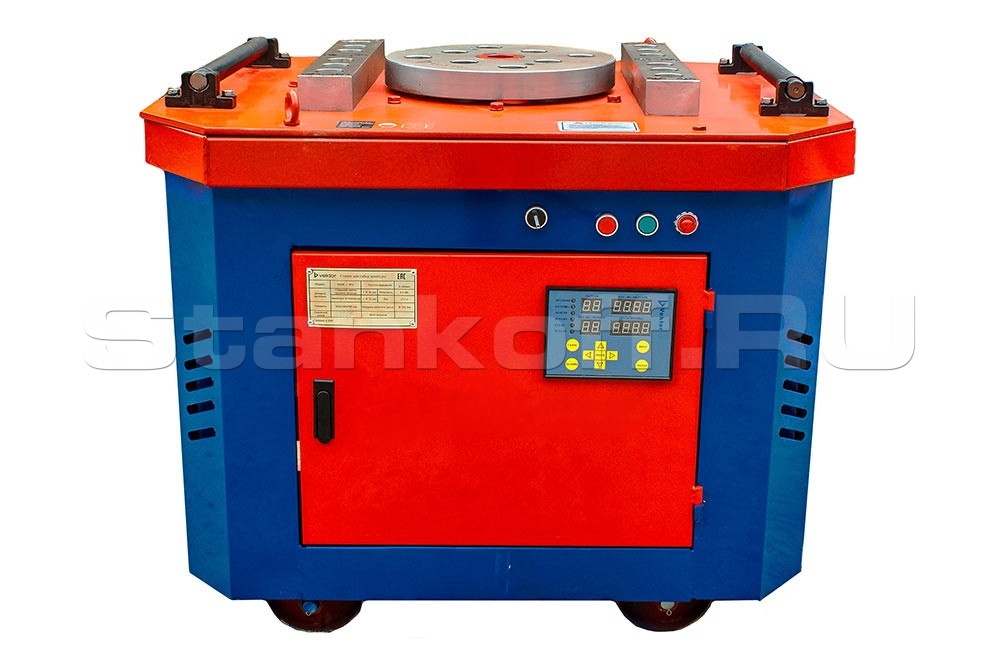

- С помощью настройки ЧПУ можно автоматически и точнее устанавливать угол гиба и произвольно изменять его без регулировки планшайбы, самая простая и точная регулировка.
- Одна педаль управляет пуском станка. Автоматический возврат планшайбы облегчает снятие изогнутого изделия.
- Можно устанавливать углы гиба одной арматуры (для изгибов сложной формы, например, скобы и т.д.), количество изгибов изделий в партии, количество партий изделий, гибка в автоматическом режиме удобно для массового производства.
- Функция корректировки угла гиба и разогрева масла.

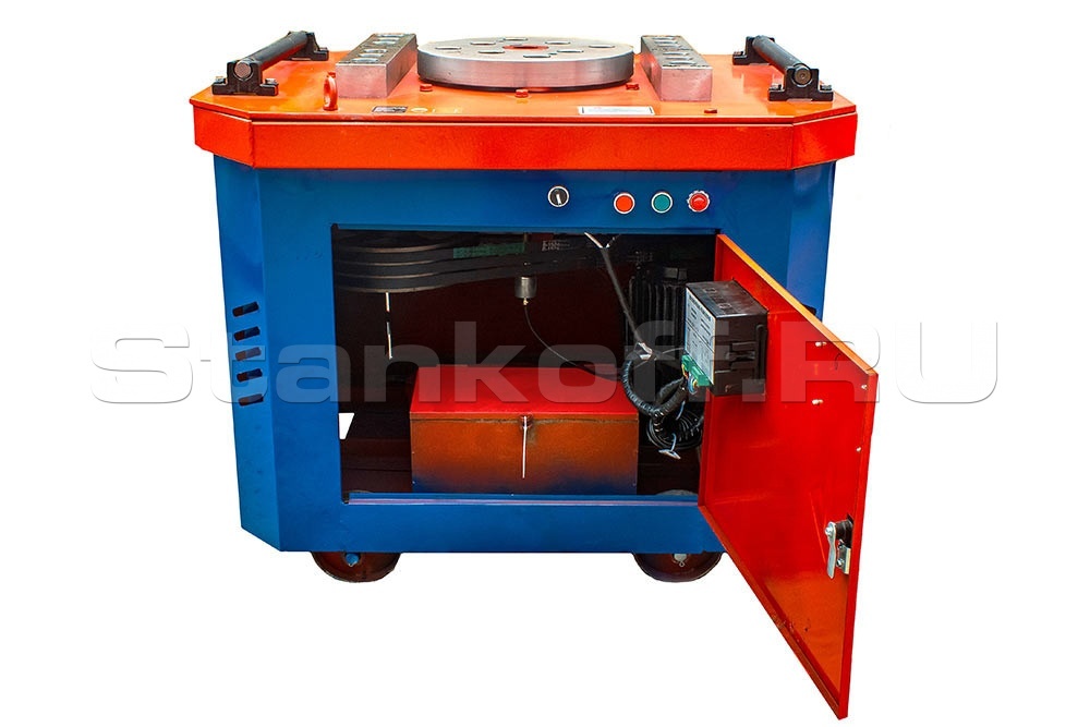

- Электродвигатель собственного производства, класс изоляции F.
- Пальцы и ролики выполнены из высококачественной стали 20CrMоTi.
- Возможность работы в ручном и автоматическом режимах.

| Пальцы | 1 шт. | 30 мм |
| 1 шт. | 35 мм | |
| 1 шт. | 40 мм | |
| 1 шт. | 43 мм | |
| Обкатные ролики | 1 шт. | 72 мм |
| 1 шт. | 81 мм | |
| 1 шт. | 100 мм |
