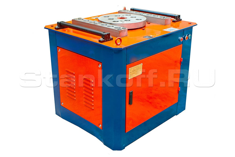

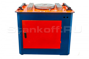

Станок для гибки арматуры GW40 с доводчиком и реверсом
Рекомендуем предложения
Гибщики арматуры повсеместно используются на современных высокопроизводительных предприятиях, специализирующихся на производстве железобетонных изделий и конструкций, таких как дорожные плиты, блоки или панели перекрытий. Помимо этого, гибщики востребованы непосредственно в строительстве, например, при создании фундаментов будущих зданий.
Благодаря использованию гибщиков арматуры удается существенно сократить время производства железобетонных изделий и конструкций, а также снизить трудозатраты.
Поставляемые модели оснащены всем необходимым и полностью готовы к использованию на предприятиях.
Особенности
- Наличие доводчика и реверса;
- Возможность использования при низких температурах (до -20 °С);
- Две педали управления планшайбой вперёд и назад;
- Каркас выполнен из высококачественной стали (утолщённые рёбра жёсткости);

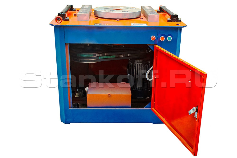

- Электродвигатель собственного производства, класс изоляции F;
- Пальцы и ролики выполнены из высокопрочной стали 200CrMoTi;
- Наличие смотровых окон для отслеживания уровня масла в редукторе.

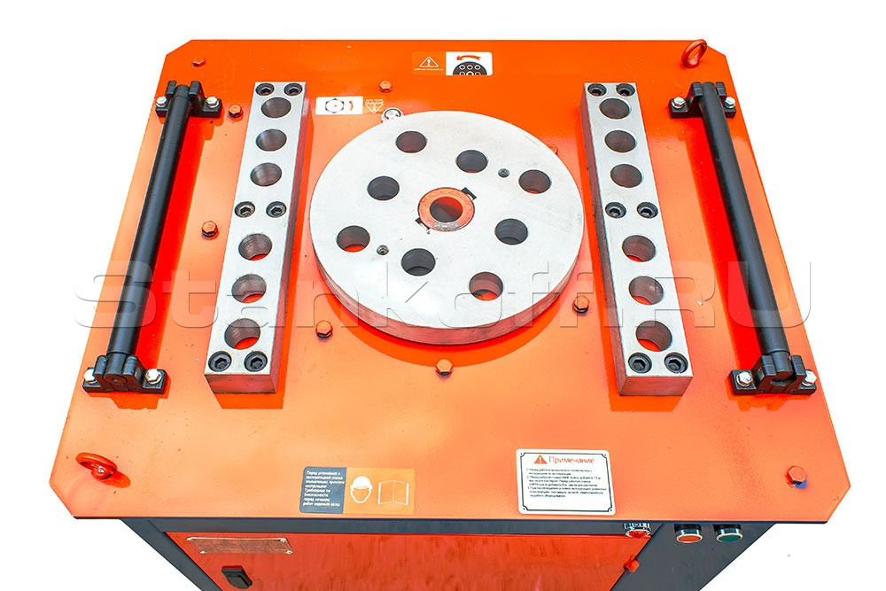

| Пальцы | 1 шт. | 30 мм |
| 1 шт. | 35 мм | |
| 1 шт. | 40 мм | |
| 1 шт. | 43 мм | |
| Обкатные ролики | 1 шт. | 82 мм |
| 1 шт. | 72 мм | |
| 1 шт. | 100 мм |
