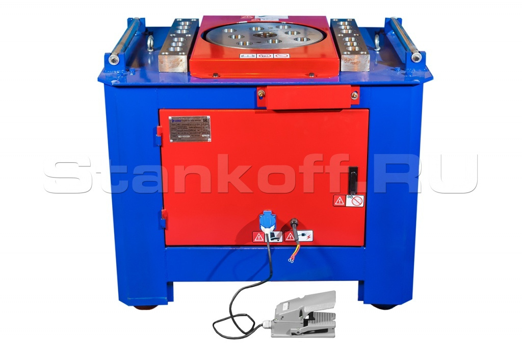

Гибщики арматуры повсеместно используются на современных высокопроизводительных предприятиях, специализирующихся на производстве железобетонных изделий и конструкций, таких как дорожные плиты, блоки или панели перекрытий. Помимо этого, гибщики востребованы непосредственно в строительстве, например, при создании фундаментов будущих зданий.
Благодаря использованию гибщиков арматуры удается существенно сократить время производства железобетонных изделий и конструкций, а также снизить трудозатраты.
Поставляемые модели оснащены всем необходимым и полностью готовы к использованию на предприятиях.
Особенности
- Возможность использования при низких температурах (до -20°С);
- Две педали управления планшайбой вперёд и назад;
- Каркас выполнен из высококачественной стали (утолщённые рёбра жёсткости);
- Электродвигатель собственного производства, класс изоляции F;
- Пальцы и ролики выполнены из высокопрочной стали 20CrMoTi;
- Наличие смотровых окон для отслеживания уровня масла в редукторе.
Комплектация
- ножная педаль
- набор гибочных приспособлений
- квадратная втулка для упора
- болт М20 для регулировки упора
- 2 штифта
| Пальцы | 1 шт. | 30 мм |
| 1 шт. | 40 мм |
| 1 шт. | 44 мм |
| 1 шт. | 50 мм |
| Обкатные ролики | 1 шт. | 73 мм |
| 1 шт. | 83 мм |
| 1 шт. | 93 мм |
| 1 шт. | 116 мм |
| Скорость вращения рабочего диска, об/мин |
9 |
| Мощность(при 380 В 50 Гц, кВт) |
4
| Габариты, мм(ДхШхВ) |
1060*850*710 |
| Вес нетто, кг |
416 |
| Класс арматуры ГОСТ 5781-82 и 10884-94 |
Кол-во прутков при единовременной гибке, шт. |
Максимально допустимый диаметр арматуры, мм. |
| A-| (А240) |
1 |
50 |
| 2 |
32 |
| 3 |
20 |
| A-||| (А400) |
1 |
42 |
| 2 |
28 |
| 3 |
14 |
| А-500С |
1 |
38 |
| 2 |
26 |
| 3 |
16 |
| Ат 500 |
1 |
40 |
| 2 |
26 |
| 3 |
16 |
