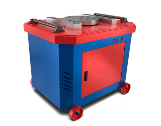

Станок для гибки арматуры GW32 с доводчиком предназначен для сгибания арматуры и формирования заготовок с нужными вам углами, радиусами и формой. Применяется при строительстве крупных объектов, на заводах ЖБИ, на металлообрабатывающих предприятиях. Оборудование упрощает процесс гибки, снижает влияние человеческого фактора, сокращает трудозатраты и время на производство железобетонных изделий
Принцип действия
Заготовка из арматуры формируется от давления гибочных роликов, установленных на вращающейся планшайбе. Вы можете выбрать необходимые размеры гибочных приспособлений из комплекта станка. За процесс вращения планшайбы отвечают электродвигатель и редуктор станка. Станок управляется ножной педалью.
