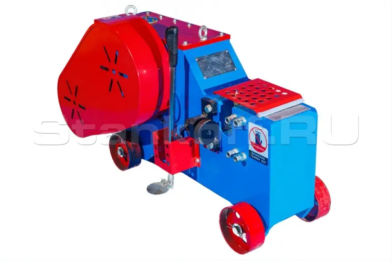

Станок для резки арматуры GQ40
Резчики арматуры применяются для качественной и высокоточной обработки стальных прутьев арматуры с винтовой нарезкой или без нее.
Станки для резки используются на современных высоко-производительных предприятиях, специализирующихся на изготовлении железобетонных изделий и конструкций, таких как дорожные плиты, блоки или панели перекрытий.
При создании и возведении железобетонных конструкций нарезка арматуры может занимать значительную (до 40 процентов!) часть времени и сил, а значит, именно от надежности и производительности оборудования для резки арматуры во многом зависят высокие темпы и качество работ.
Резчики арматуры, представленные в нашем каталоге, в полной мере отвечают самым высоким требованиям по производительности и качеству, надёжности и функциональности.
Станки для резки арматуры обеспечивают:
- абсолютную безопасность
- рекордно низкий уровень шума
- простоту работы и обслуживания
Преимущества
- Станки с литым корпусом из высокопрочного чугуна с добавлением графита, который придаёт свойство пластичности и прочности. Монолитная конструкция лучше принимает твёрдый удар при резке арматуры чем стальной сварной корпус, предотвращает сварную деформацию и отпайку.
- Большой приводной шкиф, выполняющий роль маховика (GQ40 - 35 кг, GQ50 - 50 кг), для лучшего сбережения приводной энергии и облегчения нагрузки на электродвигатель.
- Электродвигатель собственного производства (мощность GQ40 - 3 кВт, GQ50 - 4 кВт), класс изоляции F для обеспечения непрерывной работы.
- Уровень шума в работе не выше 85 дБ за счёт использования шестерни с косыми зубами.
- Наличие специального смотрового окна, позволяющего контролировать уровень масла в редукторе.
- Каждый станок подвергается четырёхчасовому испытанию с измерением уровня шума и температуры.
- Резцы с высоким рабочим ресурсом.
- Увеличен вес нетто для GQ40 до 385 кг, GQ50 до 530 кг.
| Мощность двигателя | 3 кВт |
| Скорость руба (на холостом ходу) | 32 р/мин |
| Габариты станка (Д/Ш/В) | 1190/450/680 |
| Вес станка | 389 кг |
| Класс арматуры ГОСТ 5781-82 и 10884-94 | Кол-во прутков при единовременной гибке, шт. | Максимально допустимый диаметр арматуры, мм. |
| A-| (А240) | 1 | 40 |
| 2 | 20 | |
| 3 | 13 | |
| A-||| (А400) | 1 | 32 |
| 2 | 20 | |
| 3 | 12 | |
| А-500С | 1 | 28 |
| 2 | 18 | |
| 3 | 10 | |
| Ат 500 | 1 | 32 |
| 2 | 20 | |
| 3 | 12 |
