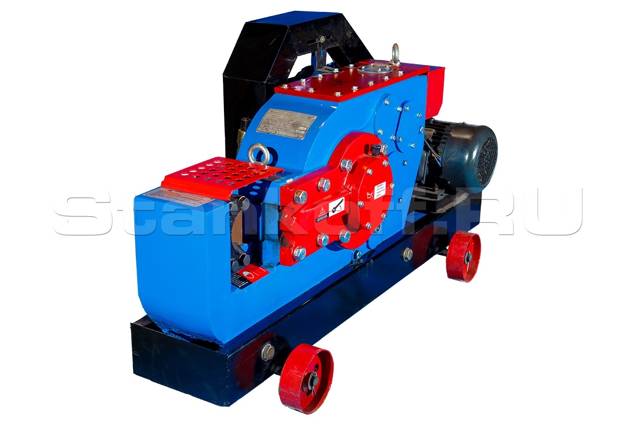

- Станки с литым корпусом из высокопрочного чугуна с добавлением графита, который придаёт свойство пластичности и прочности. Монолитная конструкция лучше принимает твёрдый удар при резке арматуры чем стальной сварной корпус, предотвращает сварную деформацию и отпайку.
- Большой приводной шкиф, выполняющий роль маховика (GQ40 - 35 кг, GQ50 - 50 кг), для лучшего сбережения приводной энергии и облегчения нагрузки на электродвигатель.
- Электродвигатель собственного производства (мощность GQ40 - 3 кВт, GQ50 - 4 кВт), класс изоляции F для обеспечения непрерывной работы.
- Уровень шума в работе не выше 85 дБ за счёт использования шестерни с косыми зубами.
- Наличие специального смотрового окна, позволяющего контролировать уровень масла в редукторе.
- Каждый станок подвергается четырёхчасовому испытанию с измерением уровня шума и температуры.
- Резцы с высоким рабочим ресурсом.
- Увеличен вес нетто для GQ40 до 385 кг, GQ50 до 530 кг.

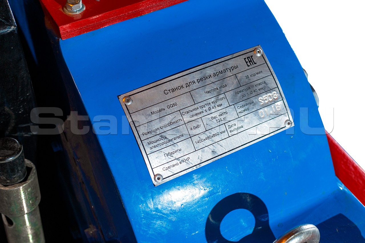

| Мощность двигателя | 4 кВт |
| Скорость руба (на холостом ходу) | 32 р/мин |
| Габариты станка (Д/Ш/В) | 1490/740/620 |
| Вес станка | 535 кг |

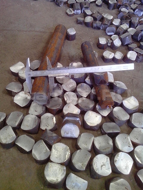

| Класс арматуры ГОСТ 5781-82 и 10884-94 | Кол-во прутков при единовременной гибке, шт. | Максимально допустимый диаметр арматуры, мм. |
| A-| (А240) | 1 | 50 |
| 2 | 26 | |
| 3 | 18 | |
| A-||| (А400) | 1 | 42 |
| 2 | 28 | |
| 3 | 14 | |
| А-500С | 1 | 38 |
| 2 | 26 | |
| 3 | 14 | |
| Ат 500 | 1 | 40 |
| 2 | 26 | |
| 3 | 16 |
