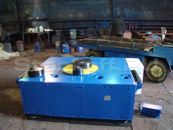

Станок для гибки арматуры СМЖ-179А
Станок для гибки арматуры СМЖ-179А представляет собой оборудование для холодной гибки арматурной стали в условиях производства ЖБИ, при армировании железобетонных конструкций непосредственно на стройплощадке (с использованием станка под навесом), при изготовлении изделий из арматурных прутьев и их доводке при реализации.
Особенности
  • система управления позволяет осуществить моментальную (экстренную) остановку;
  • станок для гибки арматуры СМЖ-179А имеет двусторонний механизм, что позволяет использовать оборудование для гибки в двух направлениях;
  • возможность установки дополнительных устройств и оснастки, расширяющей функциональные возможности станка;
  • управление рабочим процессом реализуется с помощью ручных и/или ножных (педальных) органов управления.
Техническая характеристика станка для гибки арматуры СМЖ-179А
Наибольшие диаметр изгибаемой арматурной стали по ГОСТ 5781-82
класс А-1, мм 80
класс А-2, мм 80
Допускаемый наибольший радиус изгиба прутка по внутреннему контуру, мм 400
Допускаемый наименьший радиус изгиба прутка по внутреннему контуру, мм 105
Установленная мощность, кВт 11
Габаритные размеры, мм 2015х1520х860
Масса, кг 2250
