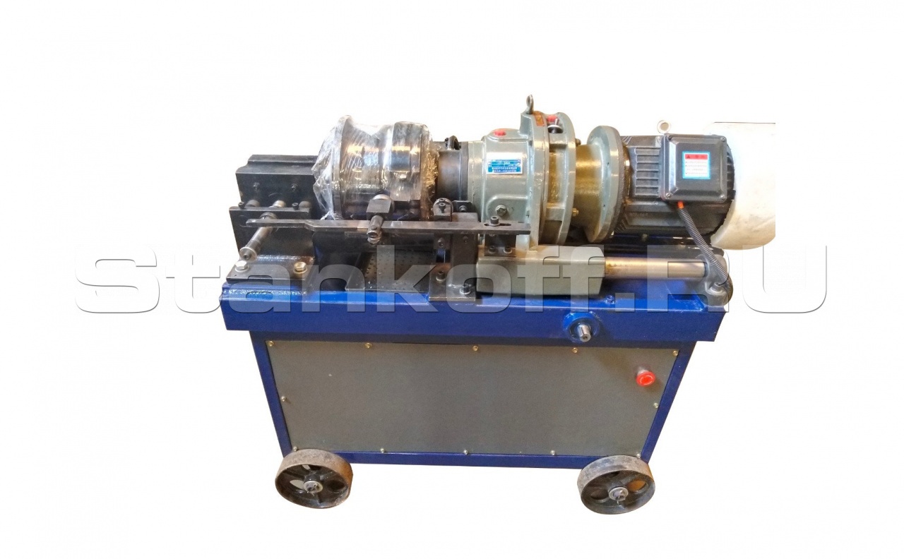

Резьбонакатной станок, для накатки резьбы на арматуре БН-40М, с предварительны снятием ребер резцами (Модернизированный, Двигатель 7,5кВт/380B/50Гц, Ø 16 – Ø40мм, Габариты 1250*540*1000 мм, Вес 400кг). Исползуется для стыковки арматурных стержней посредством муфт с цилиндрической резьбой.
