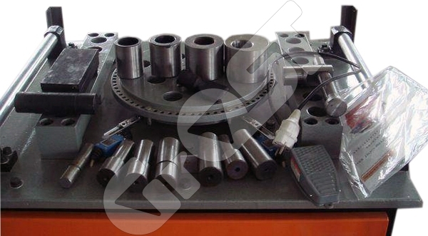

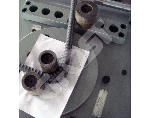

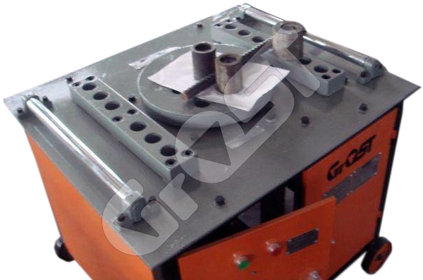

Станки для гибки арматуры GROST RB-40, RB-50 и АRB-42 осуществляют гибку монтажных петель, хомутов, анкерных стержней, скоб и спиралей, а так же операцию двойной изгиб. Данный тип оборудования рименяются на предприятиях изготавливающих ж/б изделия, в том числе блоки, панели перекрытия и дорожные плиты.
Преимущества гибщиков арматуры Grost
- Простота и технологичность
- Низкая цена
- По сравнению с предыдущей серией, в конструкции станков для гибки арматуры GROST RB-40, RB-50 и АRB-42, изменено соотношение размеров, что дало более устойчивое состояние при работе, а также меньшую вибрацию

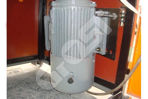

- За счет использования нового оборудования, увеличена точность расположения ведущего и ведомого шкивов, что привело к уменьшению истирания ремней
- За счет улучшения системы смазки и корректировки размеров, уменьшились потери на трение, что привело к более продолжительной работе шестерней, а так же меньшему расходу масла и смазки
- Увеличилась надежность в работе, повысился ресурс, уменьшилось время технического обслуживания
- Станки для гибки арматуры имеют ручное и педальное управление
- Шестерни редукторов гибщиков арматуры полностью защищены от вредных внешних воздействий
- Подачу арматуры можно осуществлять с противоположных сторон, для этого нужно поменять местами фазы
- Узлы сгибания оснащены функцией реверса
Гибщики арматуры GROST RB-40, RB-50 и АRB-42 оснащены защитными устройствами для обеспечения безопасной работы. В комплект поставки входят: набор штифтов, роликов, педаль дистанционного управления (для гибщика арматуры GROST RB-42), ключи и упор.

| Число оборотов двигателя | 1440 об/мин |
| Максимальная мощность | 3 кВт |
