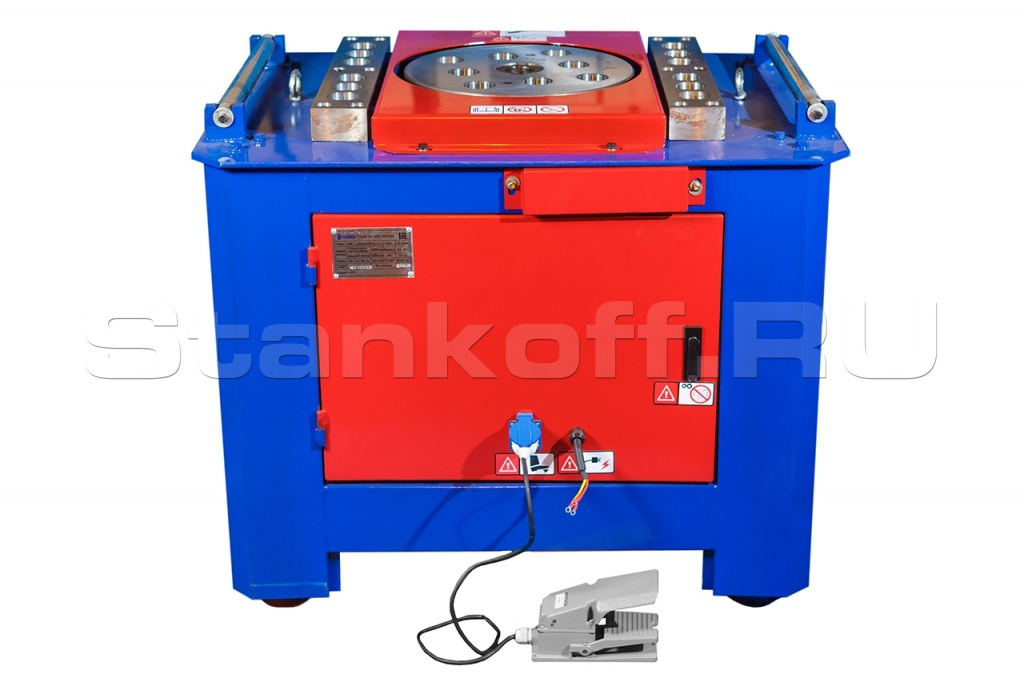

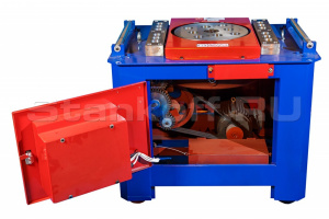

Арматурогиб GW50 с доводчиком
Рекомендуем предложения
Гибщики арматуры повсеместно используются на современных высокопроизводительных предприятиях, специализирующихся на производстве железобетонных изделий и конструкций, таких как дорожные плиты, блоки или панели перекрытий. Помимо этого, гибщики востребованы непосредственно в строительстве, например, при создании фундаментов будущих зданий.
Благодаря использованию гибщиков арматуры удается существенно сократить время производства железобетонных изделий и конструкций, а также снизить трудозатраты. Поставляемые модели оснащены всем необходимым и полностью готовы к использованию на предприятиях.
Особенности
- Одна педаль управляет пуском станка. Автоматический возврат планшайбы облегчает снятие готового изделия;
- Электродвигатель собственного производства, класс изоляции F;
- Напряжение электропитания для механизма доводки 36В, безопасное для оператора;

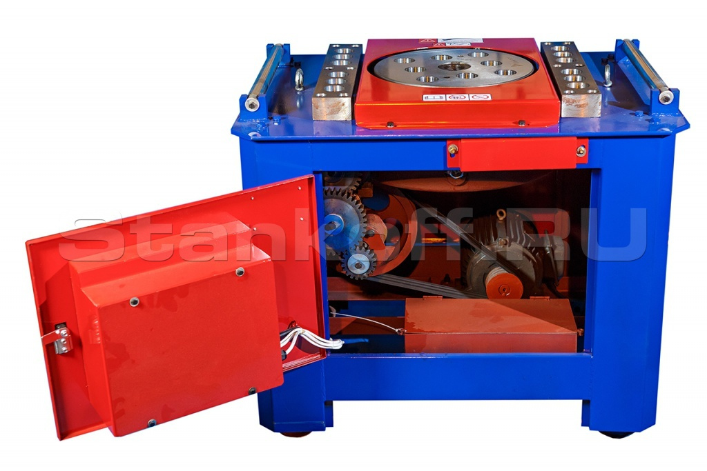

- Наличие смотрового окна для отслеживания уровня масла в редукторе.
Комплектация
- ножная педаль
- набор гибочных приспособлений
- квадратная втулка для упора
- болт М20 для регулировки упора
- 2 штифта
| Пальцы | 1 шт. | 30 мм |
| 1 шт. | 40 мм | |
| 1 шт. | 45 мм | |
| 1 шт. | 50 мм | |
| Обкатные ролики | 1 шт. | 83 мм |
| 1 шт. | 93 мм | |
| 1 шт. | 116 мм |

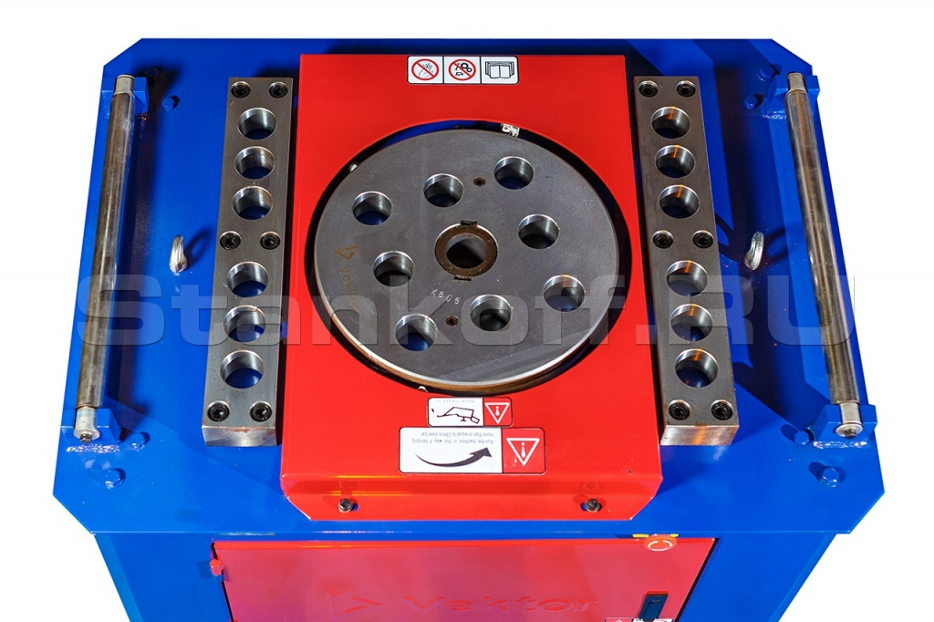

Доводчик
При гибке арматуры на станке GW50, оснащённым доводным механизмом, оператор имеет возможность дополнительной регулировки точного угла загиба прутка посредством перемещения конечных выключателей, расположенных вдоль ребра на планшайбе станка.| Скорость вращения рабочего диска, об/мин | 9 |
| Мощность(при 380 В 50 Гц, кВт) | 4
| Габариты, мм(ДхШхВ) | 990*740*880 |
| Вес нетто, кг | 415 |
| Класс арматуры ГОСТ 5781-82 и 10884-94 | Кол-во прутков при единовременной гибке, шт. | Максимально допустимый диаметр арматуры, мм. |
| A-| (А240) | 1 | 50 |
| 2 | 32 | |
| 3 | 20 | |
| A-||| (А400) | 1 | 42 |
| 2 | 28 | |
| 3 | 14 | |
| А-500С | 1 | 38 |
| 2 | 26 | |
| 3 | 16 | |
| Ат 500 | 1 | 40 |
| 2 | 26 | |
| 3 | 16 |
