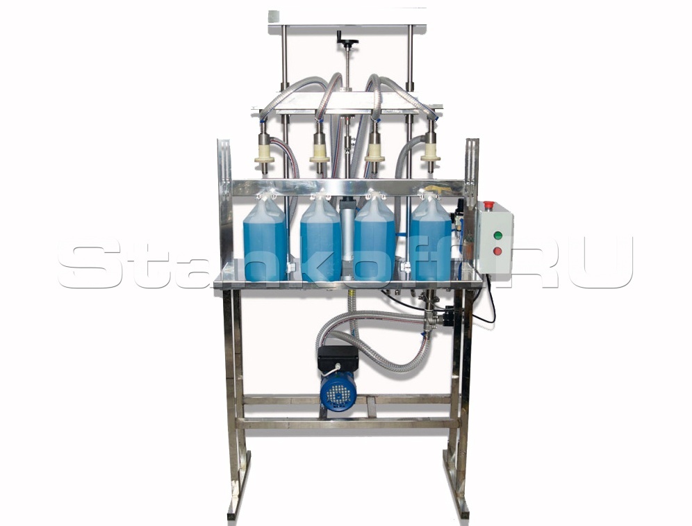

Полуавтомат розлива жидкостей малой и средней вязкости Fillermatic OF-1 подходит для розлива воды, водки, масла, незамерзайки и других жидкостей объемами от 0,2 до 10 литров (опционально до 20 л). При необходимости легко встраивается в линию розлива, комплектуется укупорщиком. Оборудование розлива не подходит для жидкостей, агрессивных к материалам аппарата и насоса (перед заказом просьба делать запрос производителю). Для работы необходим воздушный компрессор, приобретается отдельно.

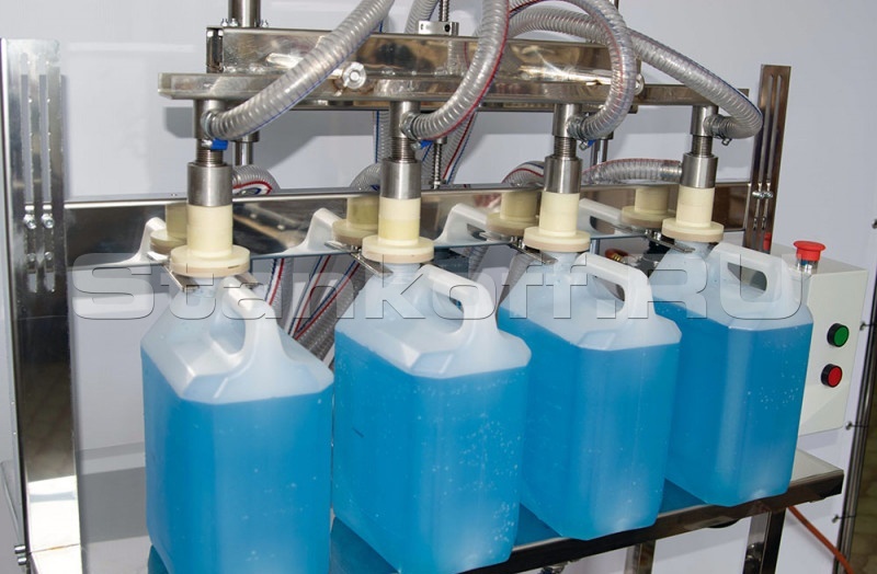

Отличительной особенностью линии розлива является комбинированный тип дозирования: по уровню и по времени. Сочетание этих типов позволяет разливать воду, напитки, масла и другие жидкости не только очень быстро, но и очень точно. Кроме того, устройство дозирующих головок оборудования розлива позволяет разливать пенящиеся в процессе розлива жидкости, такие, как незамерзайка, морсы, бытовая химия, без пены и без потерь продукта. Также очень важной особенностью является розлив без брызг.
Преимущества полуавтомата розлива Fillermatic OF-1:
- Точный розлив по уровню практически без погрешности (1-2 мм на 5-литровую бутылку);
- Скорость - 20 литров за 25 секунд ;
- Розлив без брызг и потерь продукта;
- Простота управления, не требуется следить за уровнем и временем - это делает автомат;
- Цена - самая низкая на рынке для аппаратов такого типа;
- Качество - используются только высококачественные материалы, все аппараты проходят тестирование перед отправкой покупателю;
- Сертифицирован, в том числе и для пищевой промышленности;
| Габаритные размеры, мм | 900x600x1800 |
| Номинальная производительность в зависимости от насоса, л/мин | 30/40/45 |
| Потребляемая мощность, кВт | 0,33-0,7 |
| Напряжение, В | 220 |
| Дозировка, л | 0,2-10/5-20 |
| Материал корпуса | Нерж.сталь AISI 304 |
| Материалы насоса | бронза, латунь, нерж.сталь, нейлон |
| Материал уплотнений | Viton, NBR, силикон, полиуретан |
| Продуктозаборные шланги | ПВХ |
| Производительность л/час | 1000 |
| Вес, кг | 85 |
