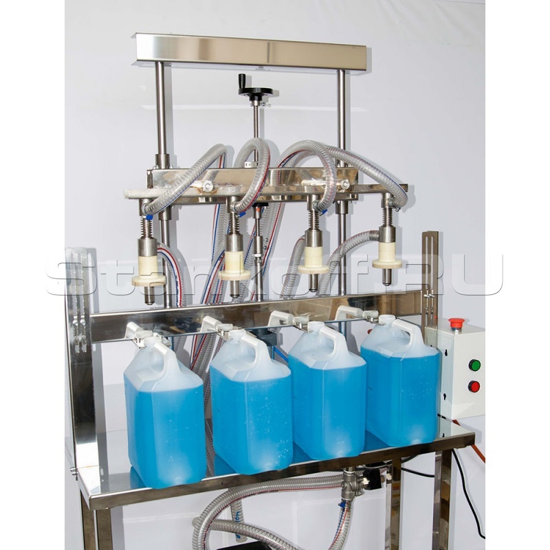

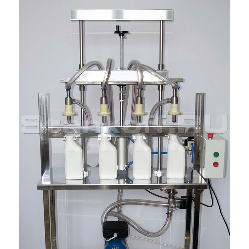

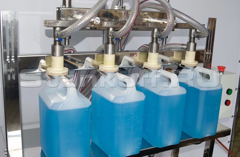

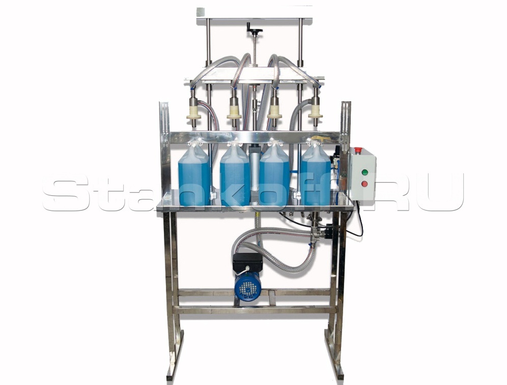

Полуавтомат розлива жидкостей малой и средней вязкости Filler OF-2 подходит для розлива воды, водки, масла, незамерзайки и других жидкостей объемами от 0,2 до 10 литров (опционально до 20 л). При необходимости легко встраивается в линию розлива, комплектуется укупорщиком. Оборудование розлива не подходит для жидкостей, агрессивных к материалам аппарата и насоса. Для работы необходим воздушный компрессор, приобретается отдельно. Отличительной особенностью линии розлива является комбинированный тип дозирования: по уровню и по времени. Сочетание этих типов позволяет разливать воду, напитки, масла и другие жидкости не только очень быстро, но и очень точно. Кроме того, устройство дозирующих головок оборудования розлива позволяет разливать пенящиеся в процессе розлива жидкости, такие, как незамерзайка, морсы, бытовая химия, без пены и без потерь продукта. Также очень важной особенностью является розлив без брызг.
Преимущества:
  • точный розлив по уровню практически без погрешности (1-2 мм на 5-литровую бутылку);
  • скорость - 20 литров за 25 секунд;
  • розлив без брызг и потерь продукта;
  • простота управления, не требуется следить за уровнем и временем - это делает автомат;
  • цена - самая низкая на рынке для аппаратов такого типа;
  • качество - используются только высококачественные материалы, все аппараты проходят тестирование перед отправкой покупателю;
  • сертифицирован, в том числе и для пищевой промышленности.
Номинальная производительность в зависимости от насоса, л/мин 30/40/45
Напряжение питания, В 1*220
Потребляемая мощность, кВт 0,3-0,7
Масса общая стандарт, кг 85
Подъем/опускание головок Пневматика
Номинальный объем тары, л 0,2-5/5-20
Материал корпуса Нерж.сталь AISI 304
Материалы насоса Бронза, латунь, нерж.сталь, нейлон
Материал уплотнений Viton, NBR, силикон, полиуретан
Продуктозаборные шланги ПВХ
Габаритные размеры стандарт (ДхВхШ), мм 900х1850х600
Вес, кг 85
