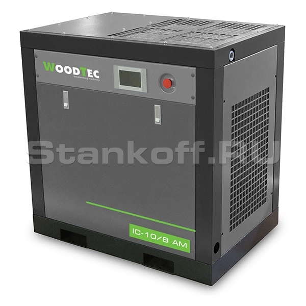

Винтовой маслозаполненный компрессор WoodTec IC 10/10 AM
Конструктивные особенности:
Винтовой блок.
Винтовой блок.
Собственное производство винтовой пары на высокоточных станках «Mazak» (Япония) и приемка качества на немецких контрольно-измерительных машинах Leitz (Германия), позволяет добиться высокой точности изготовления деталей. Что, в свою очередь, значительно уменьшает профильные и торцевые перетечки и напрямую влияет на фактическую производительность компрессора.
Система управления.
Система управления.
Компрессоры комплектуются интуитивно понятным контроллером.
Позволяет автоматически отключать электродвигатель при отсутствии необходимости в его работе, а также задавать требуемые параметры непосредственно с панели управления. Показывает текущие параметры работы компрессора. Вовремя оповещает о предстоящем техническом обслуживании
Прямой привод компрессора
Прямой привод компрессора надежная конструкция без потерь производительности с длительным сроком эксплуатации. Нет потерь КПД со временем, не требуется замена и обслуживание.
Специально разработанная компактная конструкция винтовой пары облегчает доступ к фильтрам в ходе ТО.
Трехступенчатая система сепарации
Трехступенчатая система сепарации в вертикально расположенном маслобаке снижает остаточное содержание масла в сжатом воздухе до 3 мг/м³.
Смотровое окно уровня масла и удобный кран слива масла из маслобака (не требуется специальных приспособлений) обеспечивает удобство при регламентном техническом обслуживании.
Автономная система воздушного охлаждения
Автономная система воздушного охлаждения оснащена независимым электроприводом и запускается в работу в зависимости от температуры. В этом случае отпадает необходимость использования большого масляного контура и дополнительных трубок к нему, за счет чего сокращается объём масла, используемого в компрессоре.
Стандартная комплектация:
  • Высокоэффективный винтовой блок собственного производства.
  • Трехфазный электрический двигатель, разработан специально для эксплуатации внутри компрессора;
  • Пуск звезда-треугольник;
  • Система прямого привода винтового блока;
  • Автономная система воздушного охлаждения;
  • Электронный контроллер. Обеспечивает непрерывный контроль важных рабочих параметров. На LCD-дисплее отображаются все данные о текущей работе компрессора, сведения о прохождении планового ТО и другая информация;
  • Маслобак с фильтром-сепаратором, обеспечивающим содержание масла в сжатом воздухе менее 3 мг/м³;
  • Воздушный фильтр со степенью фильтрации 3 мкм;
  • Масляный фильтр со степенью фильтрации 10 мкм;
  • Клапан минимального давления;
  • Предохранительный клапан;
  • Корпус с легкосъемными панелями;
  • Рама с виброподушками;
  • Заводская заправка маслом.
Технические характеристики винтового маслозаполненного компрессора WoodTec IC 10/10 AM
Минимальное рабочее давление, бар 4,5
Максимальное рабочее давление, бар 10
Минимальная температура окружающей среды, °C 5
Максимальная температура окружающей среды, °C 45
Производительность при номинальном давлении, м3/мин 0,96
Мощность электродвигателя, кВт 7,5
Параметры электросети, В / Ф / Гц 380 / 3 / 50
Количество масла в системе, л 4
Остаточное содержание масла в воздухе, не более, мг/м3 3
Уровень шума, дБ(А) 63
Подключение, дюйм G 3/4"
Габариты, мм 780x560x915
Вес, кг 150
