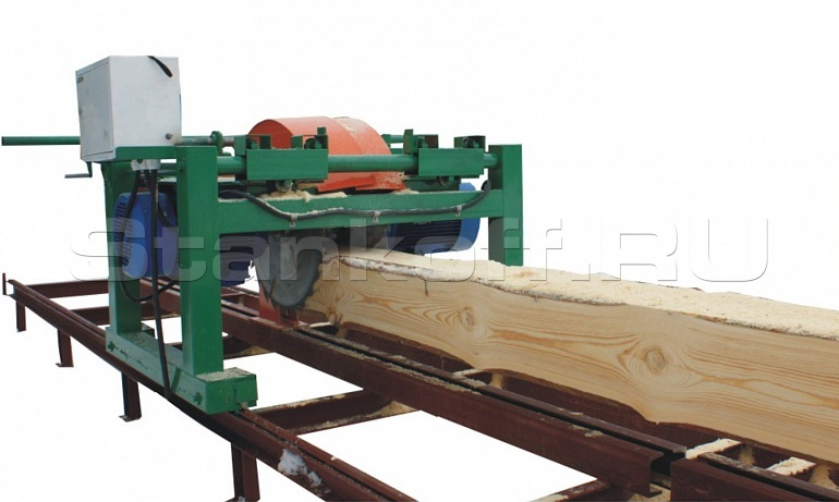

Деревообрабатывающий станок «БА-180» предназначен для получения бруса или лафета из тонкомера. На станке установлены две дисковые пилы. Установка ширины пропила выполняется при помощи винтового механизма. Станок БА-180, комплектуется механизмами подъема бревна. Бревно устанавливается в центрах и неподвижно закрепляется. После первого прохода бревно поворачивается на угол 90 градусов и фиксируется. Затем производится второй пропил. Станок позволяет производить распиловку, как в прямом, так и в обратном направлении. Перемещение станка выполняется вручную, возможна установка электропривода подачи.
