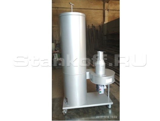

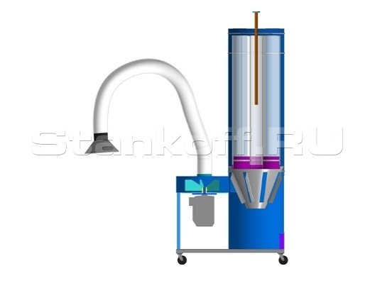

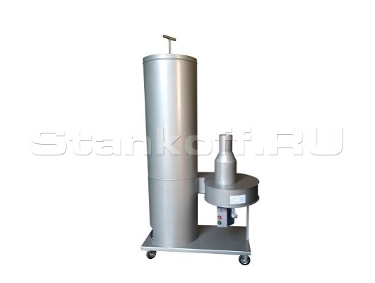

Аспирационная установка ВУЦМ- 2000П
Применяется
  • Шлифовка
  • Заточные станки
  • Обдирочные станки
Преимущества
  • В холодное время года тёплый воздух остаётся в помещении;
  • Рабочее колесо и улитка из стали
  • Не требует специально оборудованного места;
  • Оперативность при подготовке к работе;
  • Простота в обслуживании.
Особенности
  • Технология «Циклон»
  • Низкий уровень шума
  • Фильтрующий элемент из гофрокартона
  • Сборка мусора в металлический контейнер
  • Быстросъемное крепление контейнера
Производительность номинальная, м3/час 2300
Скорость воздушного потока на входе не менее, м/с 35
Степень очистки воздуха, % 99,9
Мощность электродвигателя, кВт 2,2
Тип и напряжение электросети 380В; 50Гц
Размеры мешка, мм 490/1200
Кол-во и объём мешков накопителя, шт / м3 1 / 0,25
Кол-во и объём мешков фильтров, шт / м3 1 / 0,25
Количество и диаметр воздуховодов, мм 1 х 200
Исполнение передвижной
Габариты установки (ДхШхВ), мм 1300 х 720 х 2858
Масса установки, кг 95
