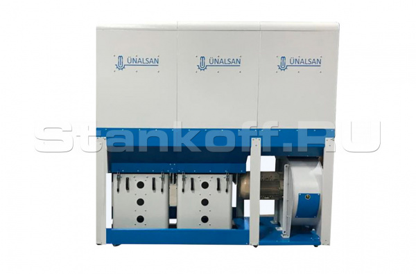

Аспирационная установка UNS 283 KТK
Аспирационная установка UNS 283 KTK предназначена для высокоэффективной фильтрации воздуха и удаления стружки, опилок и пыли во время работы оборудования на деревообрабатывающих и мебельных производствах.
Корпус аспирационной установки полностью закрыт металлическим кожухом это позволяет использовать установку не только внутри цеха, но и на улице.
Вибрационный электродвигатель позволяет в автоматическом режиме максимально эффективно производить очистку фильтровальных рукавов, сохраняя тем самым эффективность работы установки и продлевая срок службы рукавов.

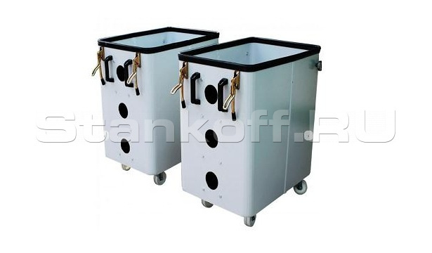

Удобство утилизации пыли и отходов с помощью металлических выкатных бункеров с ручками.
Конструктивные преимущества
Металлические бункеры для отходов
- быстрое и удобное снятие/установка;
- смотровые окна для контроля уровня наполнения;
- наличие колес упрощает транспортировку;
- резиновое уплотнение по периметру обеспечивает;
- возможна замена бункеров на мешки равного объема – обсуждается на стадии заказа.
Вибрационный электродвигатель позволяет в автоматическом режиме максимально эффективно производить очистку фильтровальных рукавов, сохраняя тем самым эффективность работы установки и продлевая срок службы рукавов. Возможность регулировки интервала включения.

- скорость воздушного потока до 32 м/с;
- на раме вентилятора имеются 4 виброгасителя для уменьшения вибрации при работе;
- корпус окрашен электростатической порошковой краской что исключает возникновение коррозии;
- используются высокоэффективные двигатели IE2-IE3.

Производительность,м³/час 6500
Мощность, кВт 7,5
Размеры фильтров, мм Ø160х935
Кол-во фильтров, шт
47
Вибрационный электродвигатель, шт 1
Бункер для сбора пыли, шт 2
Диаметр аспирационного отверстия, мм 300
Материал фильтра полиэстер
Проницаемость, мкм 5
Площадь фильтрации, м² 22
Напряжение, В 380
Габариты, мм 2345x925x2310
Масса, кг
500
