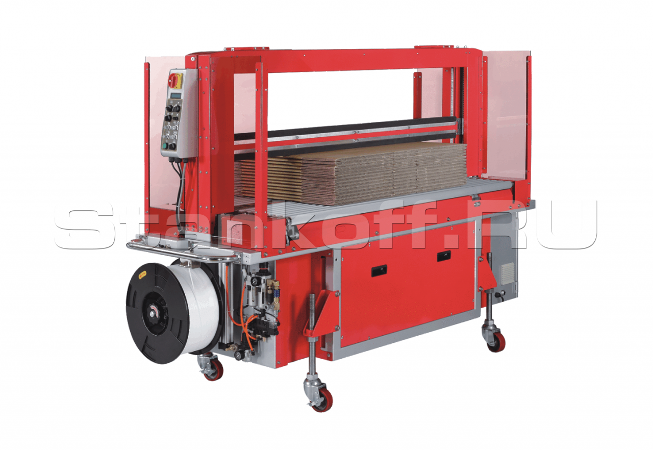

TP-702C-XL – автоматическая стреппинг машина предназначенная для обвязки листов гофрокартона. Размер арки 2050*450 мм. Аппарат работает на полипропиленовой ленте 5, 6 или 9 мм. Натяжение ленты может регулироваться в диапазоне от 8 до 35 кг. Скорость конвейера может быть изменена от 10 до 60 м/мин. Есть возможность установки арок трех размеров. Машина очень удобна в обслуживании и эксплуатации, т.к. имеет свободный доступ к направляющим ленты.
Стреп. машина TP-702C, при необходимости, может быть оборудована сенсорным дисплеем Siemens. Чтобы подстроиться под различные размеры связок в машине имеется возможность настройки давления пресса и положения выравнивателя. Машина оборудована запатентованным устройством удаления застрявшей ленты, что значительно снижает возможное время простоя и увеличивает эффективность работы Вашего производства.
Особенности станка
- Автоматический выброс ленты: эжектор петли автоматически выбрасывает ненужную ленту, сокращая простой.
- Запатентованное устройство выброса застрявшей ленты: облегчает устранение застрявшей ленты. Сокращает простой.
- Пневматический пресс по всей длине: обеспечивает максимальную надежность и стабильность.
- Различные комбинации обвязок: одинарная, двойная, беспрерывная или режим транзита
- Регулируемая скорость конвейера: полностью автоматическая работа с регулируемой скоростью конвейера от 10 до 60 м/мин.
- Выбрасыватель конца ленты: выбрасывает конец ленты из отверстия для подачи ленты. Легко очистить конец ленты и подготовить машину к следующей бухте.
- Регулируемое давление пресса и выравнивателя: легко регулируется, чтобы подстроиться под различные связки.
| Размер арки, мм | 2050*450 |
| Ширина ленты | 5 мм, 6 мм или 9 мм |
| Натяжение ленты | 8-35 кг |
| Производительность | до 33 связок/мин. (одинарная обвязка)
до 20 связок/мин. (двойная обвязка) (модель TP-702C-L) |
| Размер связки | Мин. 250 мм (Д) х 200 мм (Ш) х 20 мм (В) |
| Вес связки | Макс. 35 кг |
| Скорость конвейера | 10-60 м/мин. |
| Напряжение питания | 220 В, 380 В, 400 В 50/60 Гц 3 фазы |
