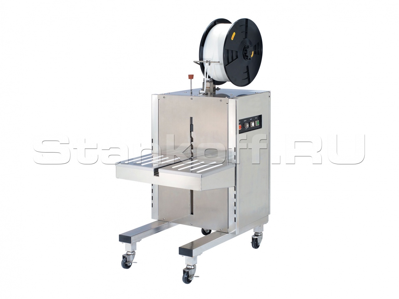

TP-201YS – полуавтоматическая стреппинг-машина, производящая обвязку продукции пластиковой лентой. Часто используется на сельскохозяйственных перерабатывающих предприятиях для запаковки продуктов: мяса, рыбы, птицы.
Благодаря нержавеющему стальному корпусу, устройство отлично функционирует даже в неблагоприятной для техники влажной среде. Расположение бобины с лентой в верхней части машины предполагает ее большую защиту от случайных ударов и повреждений.
Механизм, осуществляющий запайку, расположен в TP-201YS сбоку, а не снизу, что позволяет обвязывать пластиковой лентой даже влажную продукцию или в протекающей упаковке, без боязни испортить технику.
Полуавтоматическая стреппинг машина TP-201YS - идеальный вариант для средних и небольших предприятий, объем выпускаемой продукции которых недостаточен для автоматических упаковочных линий. На оборудовании удобно работать, оно несложное в настройке. Показав принцип работы TP-201YS на практике несколько раз, можно с легкостью обучить работе на ней даже неопытного нового сотрудника.
Принцип работы устройства таков. Ставим продукцию на упаковочный стол таким образом, чтобы прорезь была в месте предполагаемой обвязки. Берем конец ленты, свешивающийся вниз из прорези стола. Обматываем продукцию и вставляем обвязочную пластиковую ленту в вертикальное продолжение прорези. Лента автоматически натягивается и спаивается. Сам процесс обвязки занимает не более 15-20 секунд.
