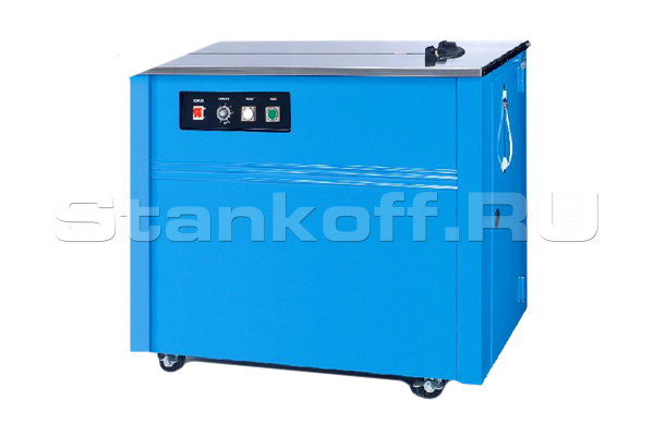

Полуавтоматическая стреппинг-машина ТР-201 производства Тайвань – одна из самых недорогих моделей. Сочетая в себе простое устройство и качественную сборку, машина практически не требует сервисных затрат. TP-201 очень популярна на средних производствах и складах, давно выдержав проверку временем. Покупая упаковочный стол для ПП ленты TP-201, Вы приобретаете проверенную тысячами потребителей стреппинг-машину.
От еще одной популярной модели этой серии, полуавтоматической стреппинг-машины TP-202, TP-201 отличается чуть большими размерами и весом, а так же закрытым упаковочным столом. Благодаря этому, машину можно смело использовать в загрязненных производственных помещениях, где летает пыль и мелкие частицы.
На упаковочной машине TP-201 можно обвязывать полипропиленовой лентой коробки различных габаритов, но не меньше 120 х 30 мм. Упаковка товаров меньше этого размера просто не предусмотрена в конструкции машины. С помощью этой стреппинг-машины полуавтоматического типа можно обвязывать коробки, ящики и пр.
Ширина ПП ленты, используемой упаковочным столом, варьируется от 6 до 15,5 мм. Скрепление ее происходит с помощью сварки трением.
Полуавтоматическую стреппинг-машину ТР-201 можно оснастить различными опциями, которые будут полезны именно на Вашем производстве. Одна из них – регулируемая высота стола, благодаря которому, на стреппинг-машине с удобством могут работать как высокие, так и низкие работники.
Стреппинг-машина легка в использовании – даже новый сотрудник может с легкостью разобраться в ней. Полуавтоматическая стреппинг-машина ТР-201 легко настроивается под свой тип товаров. Например, силу натяжения обвязки, чтобы она была достаточной и не прорывала упаковку.
Принцип работы
- На упаковочном столе товар располагаем таким образом, чтобы он находился на прорези в правой части.
- С левой части стола берем конец полипропиленовой ленты, оборачиваем товар и вставляем в специальное отверстие справа, машина сама ее натягивает, спаивает и обрезает.
| Тип ленты | ПП |
| Внутренний диаметр бобины ленты | 200 мм |
| Ширина ленты | 9 - 15,5 мм |
| Скорость обвязки | 2 - 5 сек/обв. |
| Сила натяжения | 15 - 45 кг |
| Регулировка натяжения | механическая |
| Размер упаковки | min 120 х 30 мм
max не ограничен |
| Напряжение питания | 220 В (50 Гц) |
| Мощность | 200 Вт |
| Вес оборудования | 100 кг |
| Габаритные размеры | 910 х 582 х 785 мм |
