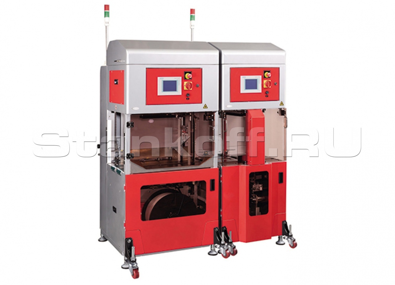

TP-702NIL – удобная упаковочная машина-автомат, которая часто встраивается в готовую производственную линию. Оборудование само ровняет стопки печатной продукции, благодаря боковым выравнивателям. Если же на линии обнаружится какая-либо неисправность, машина тут же сообщит об этом красным световым индикатором. Машина работает с пластиковыми лентами для упаковки – ПП и ПЭТ.
Принцип работы упаковочной машины-автомата TP-702NIL представляет собой следующую схему. По линии подается стопка бумаги, которую требуется обвязать. Устройство само регулирует скорость продукции – под прессом стопка останавливается и автоматически выравнивается. Сверху ее прижимает обвязывающая головка, оставляя полоску упаковочной пластиковой ленты. После этой процедуры стопка отправляется дальше по конвейеру. Рекомендуем использовать машину вместе с транспортером-накопителем.

Надежная и компактная механическая обвязывающая головка
В стреппинг-машине TP-702NIL установлен бесщеточный двигатель постоянного тока, обеспечивающий наивысший уровень точности и надежности по сравнению с другими стандартными машинами, представленными на рынке стреппинг-машин данного класса. Все двигатели изготовлены в Германии. В конструкции обвязывающей головки отсутствуют ремни, цепи или шкивы. Головка разработана по новейшей технологии и содержит минимальное количество движущихся частей. Поскольку конструкция обвязывающей головки содержит на 30% меньше деталей, чем обвязывающие головки традиционных стреппинг-машин данного класса, TP-702NIL требует меньше настроек, содержит меньшее количество изнашиваемых деталей и, следовательно, является простой в обслуживании. Простой дизайн TP-702NIL помогает сократить расходы на техническое обслуживание машины.
Легкий доступ к обвязывающей головке
Обвязывающая головка может быть полностью изъята из машины на производстве. Благодаря удобной конструкции, оператор может осуществлять техническое обслуживание напрямую, не отключая машину от производственной линии.
Свободный доступ к направляющим ленты
Направляющие легко могут быть разблокированы, что обеспечивает быстрый доступ к ним без использования инструментов. Благодаря специальной конструкции направляющие ленты удобны для технического обслуживания.
ПЛК Siemens и сенсорная панель
ПЛК Siemens и сенсорная панель дают возможность легко изменять или вносить настройки, предоставляют инструкции по эксплуатации и способы устранения неисправностей. Простое программирование обучения без необходимости регулировать настройки при упаковке связок разных размеров.
Автоматический саморегулируемый ленточный желоб
Ленточный желоб определяет высоту поступающей связки и останавливается в точной позиции. Революционная саморегулируемая конструкция рационализирует вашу производственную линию и увеличивает скорость цикла обвязывания.
